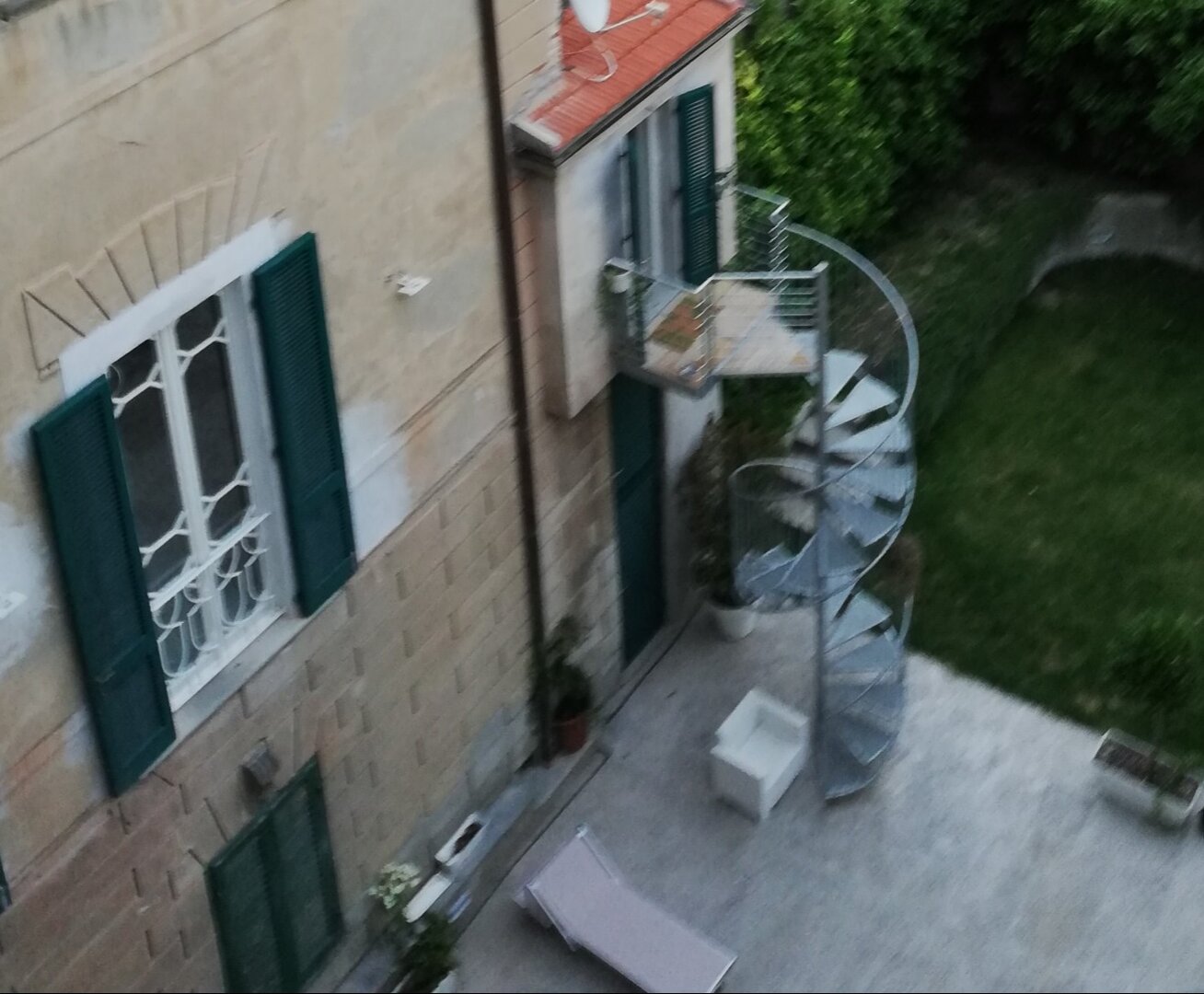

MI sapete dire nel caso come da foto allegata, da dove vanno prese le misure per le distanze di legge, dal piano calpestio, dal corrimano o dal perno della scala stessa? Siamo proprietari del fondo al piano terra (finestre) e il proprietario del primo piano ha messo abusivamente e con il diniego dell'assemblea tale scala.

Non è necessario conoscere le distanze precise, è una scala non autorizzata e questo basta.
Per essere autorizzata ha bisogno di progetto architettonico da depositare/idem al comune (con tanto di nulla osta condominiale allegato/dichiarato), e strutturale per il genio civile.

Nessuna autorizzazione dal condominio, il proprietario della scala ha fatto tutto senza autorizzazioni (anche apertura portafinestra), poi ha chiesto sanatoria al Comune che l'ha "inspiegabilmente" concessa nonostante denuncia dell'amministratore. Il perito del tribunale ha fatto misure distanze dall'asse della scala (secondo i miei periti dovevano essere considerate dal corrimano, al limite dal gradino...). La giudice ci ha dato torto, tutte le spese a nostro carico, andiamo in appello. Vergogna.

Purtroppo non funziona cosí, almeno nella mia cittá, questa é la riprova. La distanza della scala dalle finestre al piano terra é inferiore ai 5 mt. Facilmente intuibile anche dalle foto.

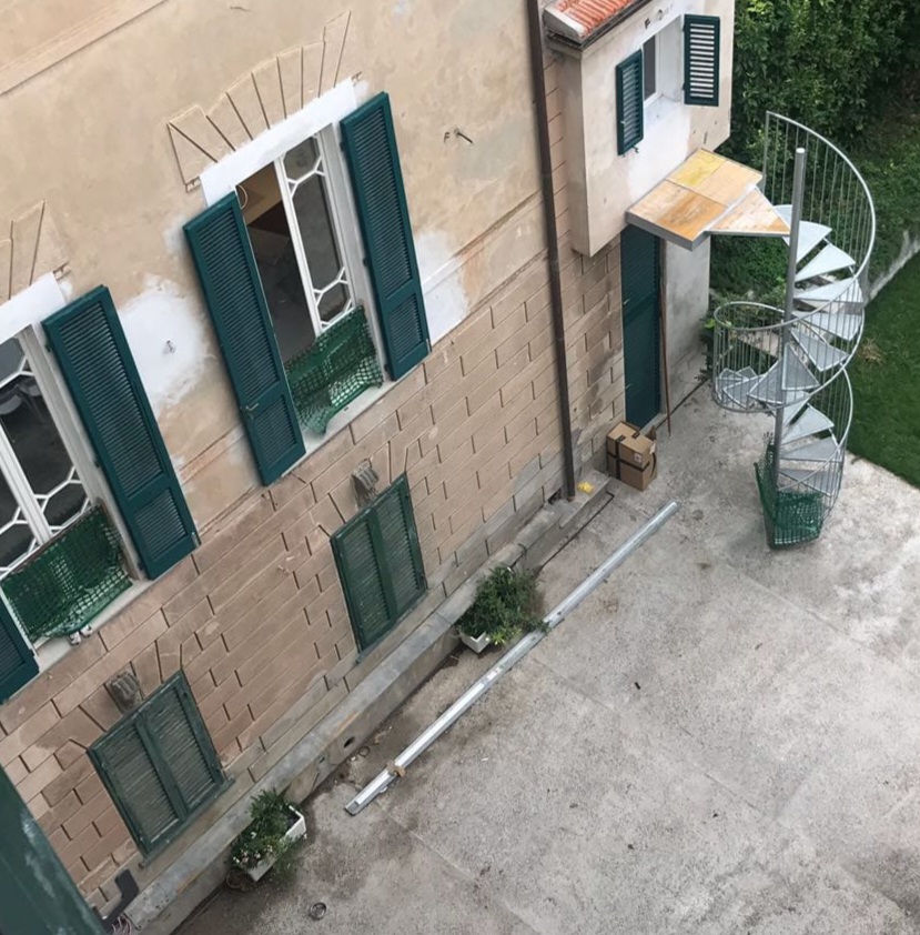

Colui che ha realizzato scala é proprietario del cortile giardino. Avendo tolto il precedente accesso al giardino (scala interna direttamente unita al suo appartamento), ecco il motivo della scala esterna che peró inizialmente nella SCIA (!!) Presentata al comune doveva essere interna nella porzione dove ha tramutato la vecchia finestra in una portafinestra. Io sono proprietaria del fondo al piano terra (2 finestre). Allego foto situazione attuale con la nuova portafinestra.
Il motivo per il quale ha tolto il precedente accesso che costituiva anche l'entrata principale della proprietá é che ci ha fatto venir fuori un fondo commerciale, accatastato a parte, reddito C1).

Ovviamente si che abbiamo fatto accesso agli atti siamo in causa. Il corpo su cui appoggia la scala é condominiale come attestano le tabelle millesimali vigenti e assembla non ha mai dato consrnso ma gli ha imposto rimozione immediata. Leggi sotto

La scala é a meno di 4 mt dalla mia proprietá al piano terra.
