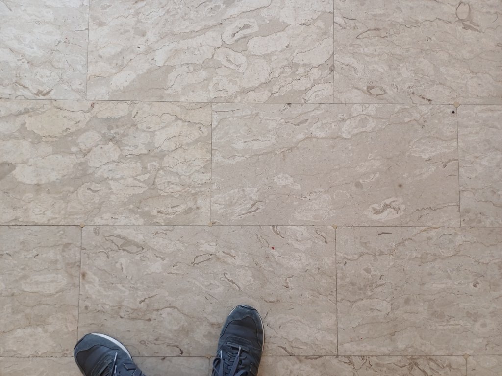

La ristrutturazione sarebbe non indifferente (divisori, 3 bagni, cucina, infissi, porte, finestre, pavimenti, impianti, ecc.), e anche per questo pensavo di salvaguardare i pavimenti presenti (allego foto del marmo presente nel salone; ovviamente ci saranno delle tracce anche in terra da richiudere, per via del passaggio di nuovi impianti, quindi in alcuni punti il marmo verrà tolto e rimesso). Come detto in altra discussione, sto rivalutando la possibilità di salvaguardare vecchi pavimenti in marmo/marmittoni (ovviamente da rilucidare/levigare/trattare), nelle ristrutturazioni, o comunque in questa; la pavimentazione esistente, che resta quindi, dovrà essere in sintonia con arredi, finiture della cucina e del bagno, porte ecc...

Quanto al marmo, temo che l’aspetto finale sarebbe un po’ freddo, poco accogliente: salvo prevedere dei bei tappeti, ma poi c’è il problema della pulizia e dell’igiene.
Per la serie: se devo stravolgere casa, fatto 30 faccio anche 31 e metto giù un pavimento più moderno e caldo come impatto visivo .

Per quanto riguarda i pavimenti, come detto in altra discussione, sto rivalutando i pavimenti antichi, opportunamente trattati; fanno la loro figura.
