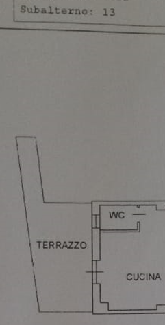

Allora, ho provato a spulciare un po' tra qualche documento salvato e il sito dell'Agenzia delle Entrate per le informazioni catastali.
Ho trovato questa planimetria dei subalterni:
ed infatti la corte ceduta (sub. 14 cat. F05) è regolarmente censita al catasto, immagino a seguito di vendita e frazionamento.
Vedo che quella di nostra proprietà, invece, ha lo stesso subalterno della casa, il 13. Ed infatti sul disegno catastale ho trovato questo:
Vi risulta che questa differenza di censimento possa essere corretta?
Grazie mille!
Diciamo che sulla porzione di tua proprietà non si vedono grosse discrepanze in quanto l'appartamento ha ben definita la corte esclusiva di proprietà che, tra le altre cose si enince chiaramente graficamente rappresentata insieme all'abitazione
Diciamo che l'eventuale discrepanza potrebbe esserci nella porzione immobiliare ceduta e che non riguarda te.
Nulla esclude che il sub 14 possa risultare graffato al sub 11 (l'altra abitazione non tua), per esserne certi bisognerebbe tirare fuori la planimetria catastale del sub 11 e vedere se la corte risulta accatastata insieme all'abitazione.
C'è una stranezza in effetti che riguarda la categoria catastale attribuita alla corte che è F/5 più adatta ai lastrici solari di copertura piuttosto che una corte esclusiva.
L'esclusività non possiamo darla per scontata se non prima di procedere ad ulteriori visure ed accertamenti).
Ovvio che chi la fà da padrone è l'atto d'acquisto .... comunque sia, da una visura del sub 14 possono essere riportati gli intestatari ... a volte le porzioni immobiliari in f/5 possono essere dei beni comuni anche se ad uso eslusivo di un'unità definita, oppure di proprietà esclusiva ...
Comunque sono tutte cose che un tecnico, documenti alla mano, facilmente individua e nel caso di errori rettifica.
Per quello che ti riguarda, (sub 13) da quello che hai postato non sembrerebbero esserci incongruenze.
