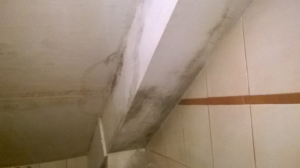

Adesso ho riguardato bene tutte le foto... il soffitto puntinato e la stanza ok... ma
Questo è un bagno in sottotetto?
Quella è una trave del tetto...
E quella a casa mia, si chiama infiltrazione... che prevede un'intervento straordinario del proprietario. Li c'è un problemino con il tetto... guardate l'alone che lascia (chiediamo a @cafelab che è + esperto)
Ma lo studio di ingegneria civile la carta te l'ha fatta sulla parola o è venuto a visionare la casa?
In effetti li sembra esserci un infiltrazione. Per cui potrebbe passare come intervento di manutenzione straordinario, sembra un sottotetto, per cui potrebbe giustificare la presenza di questa chiazza. Nelle altre parti di casa pero no. Li è umidità...
Secondo me non è una infiltrazione, l'intonaco si sarebbe gonfiato e staccato, è la condensa di un ponte termico evidentemente la trave di cemento armato è isolata male.
...nulla di strano considerando che stamattina gli operai mi stavano montando un tetto ventilato sottosopra...
Le cause in questo caso sono:
1) scarsa coibentazione
2) umidità interna (respirazione, cucinato, etc etc)
Il proprietario entra in gioco quando le cause sono piu gravi come ad esempio infiltrazioni.
Ovviamente il disagio di vivere in una casa del genere deve essere considerato nel costo di affitto. Ma le spese rientrano in quelle di manutenzione ordinaria per cui a carico dell'inquilino.
Non sono d'accordo,
la mancanza di coibentazione è un problema del proprietario e la scarsa aerazione anche; se vuole affittare una casa, questa deve essere utilizzabile come una casa;
ci devi poter cucinare e lavarti e respirare senza dover periodicamente lavare i muri con la candeggina o vivere con le finestre aperte
Magari è lo stato precedente... Non fa in tempo a gonfiarsi perché poi si asciuga... ma aloni così marcati in quella posizione...
Prima di staccarsi ce ne vuole... anche se hai i piedi della casa in acqua... se non ci vivi si stacca velocemente ma se ci vivi e lasci un po' aperto... ne passa di tempo prima che faccia le bolle e si stacchi...
