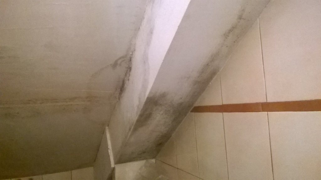

neopapa
Il medico ha detto a mia moglie che non può rientrare in quell ambiente. Ora é un mese che ci alterniamo dai suoi e miei viste le condizioni di casa in attesa dei die mesi di preavviso e che si risolva questa situazione.
    52,9 KB · Visite: 74

Guardando le foto, posso dirti che l'ambiente non è salubre, ma che la situazione non è cosi grave come la descrivi te.
Questo tipo di muffa si puo far sparire con 3 euro di candeggina.
Basta spruzzarla sulle pareti e torna tutto bianco e la muffa per un mese non torna. Te lo dico per esperienza.

sparire sparisce (credo; non mi è mai capitato di doverla usare su macchie così ampie e, soprattutto, su pareti colorate).
il vero problema però non è tanto far sparire le macchie, quanto le cause sottostanti le macchie stesse.
io inizierei a mandare una raccomandata alla proprietà intimandogli di risolvere la questione; poi, sulla base della risposta, valuterei il da farsi.

La causa è la scarsa coibentazione e mancata aerazione interna. La muffa si forma in concomitanza di 3 fattori che devono essere presenti contemporaneamente:
1) tasso di umidità elevato
2)mancato ricircolo di aria
3)temperatura sul muro inferiore alla temperatura di condensa dell'aria nella stanza. Piu elevato è il tasso di umidità piu alta è questa temperatura e piu facile è avere muffa.
Le cause in questo caso sono:
1) scarsa coibentazione
2) umidità interna (respirazione, cucinato, etc etc)
Il proprietario entra in gioco quando le cause sono piu gravi come ad esempio infiltrazioni.
Ovviamente il disagio di vivere in una casa del genere deve essere considerato nel costo di affitto. Ma le spese rientrano in quelle di manutenzione ordinaria per cui a carico dell'inquilino.
Io smetterei di pagare quando vado via. Ci metta pure un avvocato per recuperare i 4 mesi di affitto....cosa che non farà perchè poco conveniente e perchè non si puó tirare il sangue dalle rape.

Concordo pienamente... con quanto da te scritto.
Per 2 euro compri (non vorrei far pubblicità) uno spray che sembra panna montata... che si usa per i bagni lo spruzzi e va posto (lo rimetti 2 volte l'anno).
Poi nelle stanze puoi mettere le scatolette dei sali così non spendi in corrente. I sali per risparmiare... prendi il saccone da 12kg di cristallizzato per le strade che funziona nello stesso modo di quello che ti vendono profumato nelle buste (con 12€ togli 1 anno di umidità).
Per arrivare a quella striscia di umidità... non ci metti giorni ma mesi... quindi si aveva già tutto il tempo per arginare il problema.
X il proprietario ci sono malte apposite traspiranti utilizzate soprattutto nelle case che hanno le fondamenta in acqua.... Se funzionano li... funzionano anche per 2mq di parete.
A volte è anche la tipologia pittura utilizzata che non è adatta e traspirante.
Per quanti lavori puoi fare in una casa... togliere effettivamente tutta l'umidità dal mio garage dovrei prendere una cannuccia e bere tutto il bacino d'acqua antistante.

Fidatevi di me....meglio della candeggina pura non c'è niente. Non rovina le pareti, è economica si applica facilmente (metti una mascherina guanti e occhiali prima di spruzzarla e lascia aperto una mezzagiornata per il cattivo odore) e sopratutto non rovina il colore delle pareti. Altri prodotti lasciano aloni e tocca riverniciare.
