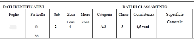

dalla visura si direbbe che la part 64 è un A3 da 4 vani e mezzo,
il fatto che non è indicata la superficie catastale mi fa supporre che manchi la piantina, mi è capitata la stessa cosa la settimana passata
sotto c'è questo 88...?
in Mappa terreni correlati dice codice comune... sezione... foglio ( che è quello giusto, sono sicuro) particella 64
consultando il foglio catastale la part 64 ha effettivamente una graffatura su un rettangolino minuscolo ma non c'entra nulla
mentre la 88 che interessa a me è un supermercato da 1000 e passa mq,
che ha effettivamente graffature sulle rampe d'accesso
mi pare strano che una struttura del genere ristrutturata chissà quante volte, vincolata, non sia in regola con la rendita catastale...

Secondo voi, che vuol dire una visura così?
l'ho richiesta per la particella 88 che è un capannone che ospita un supermercato...
Visualizza allegato 16615
Mi è appena capitato un caso analogo con unico sub. e 2 mappali: in pratica il terrazzino (di una casa) è costituito da un'altra particella, quindi chiaramente sono 2 particelle graffate (anche se nell'estratto di mappa non è presente la graffa), quindi è chiaro che nel tuo caso vi è certamente un errore.
La tilde sulla mappa non è la graffatura (parentesi graffa) che veniva riportata nell'elenco dei subalterni un tempo. Oggi ti ritrovi la graffatura in visura, così come si vede nell'immagine in allegato.
Sì hai ragione mi stavo confondendo: se ci fosse stato il simbolo tilde sulla mappa non avremmo parlato di 2 particelle, ma di una sola in cui fabbricato e terreno sarebbero stati connessi, e chiamati con lo stesso mappale (quindi è semmai il contrario: la graffatura c'è proprio a causa dell'assenza della tilde al terreni).
Esatto, una conferma la dovresti poi ritrovare nella planimetria catastale dove oggi si devono rappresentare i sub e mappali graffati in unica planimetria, evidenziandone comunque i confini. Almeno a Rimini funziona così
