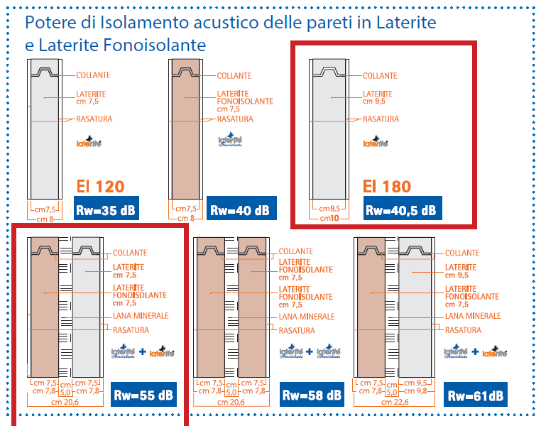

Se invece si vuole realizzare pareti con sistemi tradizionali ho trovato ottima la laterite fonoisolante,
sono dei grossi mattoni di cemento cellulare
un pannello di laterite normale già abbatte 35db,
uno di laterite fonoisolante (che pesa 3 volte quella normale) abbatte 40db, ricordo che la scala è logaritmica
poi volendo di possono fare pacchetti compositi
laterite + pannello di lana di roccia + laterite fonoisolante si arriva ad abbattere anche 60 db
cioè se da un lato della parete c'è un ufficio rumoroso, dall'altro lato non si sente nulla
Ma gli spessori delle pareti aumentano di molto
e su pareti del genere io tassativamente non faccio fare nessuna traccia nè mettere nessuna scatola
ovviamente ci sono anche tutta una serie di ulteriori precauzioni: tappetini sotto la muratura ecc.

Vedi l'allegato 20764
