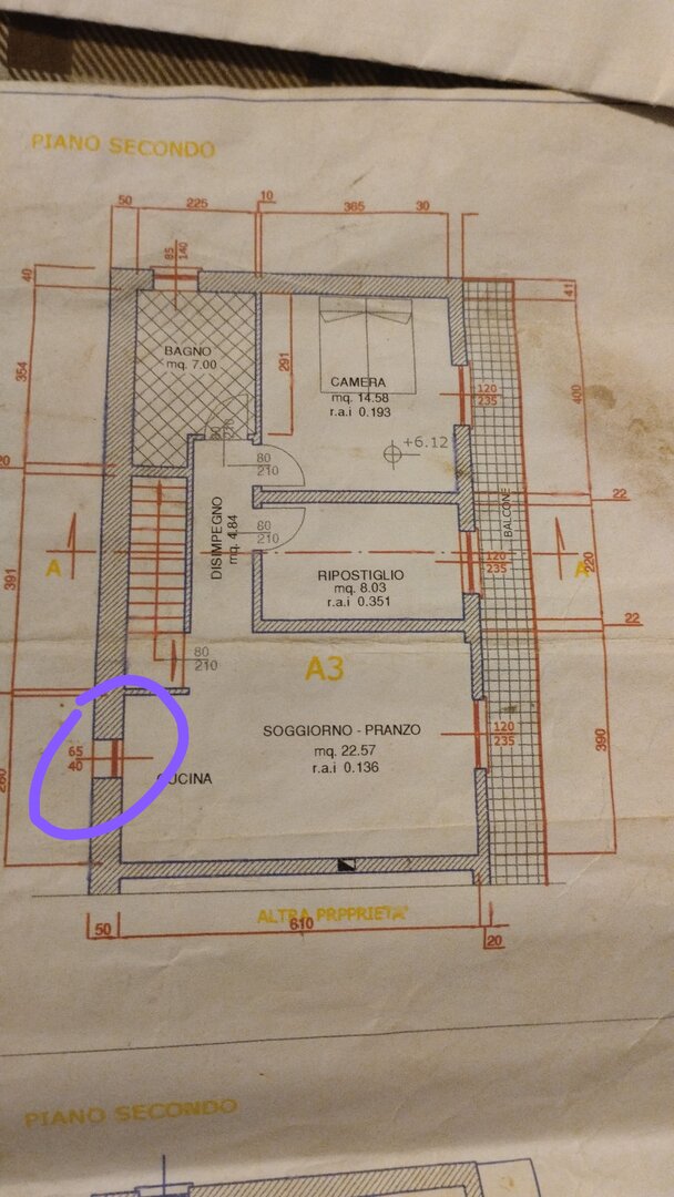

Io ho parlato col responsabile edilizia ha guardato i progetti e mi ha riferito che non serve sanatoria ma Cila per rettifica errore, quindi se lui mi dice questo immagino che poi approverà la cila
La CILA non la approva nessuno, perchè è un'asseverazione del tecnico.
Coinvolgi un tecnico; se deve ridisegnare tutto l'appartamento proprio 5 minuti non ci mette, quindi è probabile che non pagherai 500euro ma qualche 1000e.

Si settimana prossima chiedo. Va tolta questa praticamente: per il resto non deve ridisegnare

E disegna una finestra senza qualcosa intorno?
Se non sei un tecnico, lascia fare il mestiere a chi lo sa fare.

Si ci mancherebbe, però sanare un abuso implica un pagamento diverso dal pagare un professionista per una CILA per correzione.

Nel progetto del titolo edilizio è al catasto la finestra ESISTE.
Mentre al realizzato/stato di fatto non esiste.
Quindi È una difformità edilizia, per giunta attuata sul prospetto.
Richiede pratica edilizia di sanatoria differente dalla CILA (e qui convengo con altri), ma se l'ufficio tecnico si accontenta della CILA tanti meglio......ma presumo che se interagisce con un tecnico risponda in modo differente, con te diciamo che sono stati sbrigativi.
Ciamare la pratica in sanatoria oppure non farlo, nella fattispecie della finestra ha poco conto perché la difformità non incide su parametri urbanistici pesanti.
Di contro, e In parole povere, non è neanche "una "correzione" ortogrfica"
Il costo: si aggira tra i 1000 € e i 10000 € 😁
DIMENTICAVO : senza la finestra si rientra nei rapporti REI ?
il tecnico deve valutare anche questo

Ma, mannaggiaa****to, negli atti c'è, a catasto c'è; ora, io, per non saper ne leggere ne scrivere, una soluzione senza toccar carte, e vincente economicamente, ce l'avrei.
