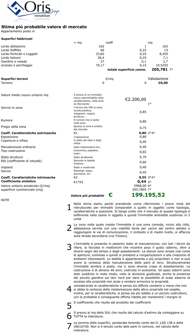

Carlo, tutti facciamo indagini di mercato, che discorsi fai. Certamente però, io, essendo una persona equilibrata non ritegno i miei dati verità assoluta. Chiaro ch eho i miei dati delle comrpavendite, ma ripeto, è un dato non assoluto, quindi devi per forza considerare forbici. Inoltre le stime hanno in questi gionri una durata limitata, direi anche di 6 mesi massimo, visto le curve...
Chiaramente, la mia base dati è anche più grande di molte realtà, tuto gestito in maniera digitale e con statistiche pronte.
Quindi posso dire di avere molta precisione a mi adisposizione, poi faccio la valutazione scirvendo il perchè e il percome, in questa maniera.:
[attachment=0:3qkhz54m]esstima.jpg[/attachment:3qkhz54m]
Poi firmo e timbro e data.
Se questo non è prendersi delle responsabilità di quel che si dice.... Certo però è una stima indicativa, a scadenza e non rappresenta vincolo, come deve essere ;)

1) Perizie come la tua se ne vedono poche in giro, tutto però è migliorabile e, secondo me, se inizi ad informarti bene sugli IVS non dovresti avere più dubbi nella loro applicazione visto che rappresenterebbero un sostanziale contributo scientifico al tuo lavoro. Ho frequentato il corso e continuo a consigliarlo a tutti.
2) Ritieni che il dato della compravendita non è assoluto, ma non è comunque migliore del prezzo medio? Non c'è un rischio nel considerare assoluto il prezzo medio?
3) nella perizia non vedo la forbice di cui parlavi in precedenza e questo è un buon segno. Il prezzo medio penso che lo abbia ricavato tu, altrimenti ci potrebbero essere altri problemi...
4) non ritieni ci sia una contraddizione nell' affermare che ci si prende la responsabilità di quel che si dice ma che questo non rappresenta vincolo?
5) tutte le stime sono previsioni, come pure tutte le stime producono un valore, non un prezzo, la differenza non è di poco conto. L'immobile che tu hai stimato puoi provare a venderlo a 250.000 e se ci riesci non vuol dire che hai sbagliato la stima. Concordi?
6) il punto debole delle perizie come la tua (anche io le facevo così, sia chiaro) sta fra i 2.200 di partenza ed i 968 di arrivo. Tutti i parametri assunti sono in base alla tua esperienza e potrebbero essere diversi se fossero calcolati in base alla mia esperienza. E' qui che svolgono un ruolo determinante gli IVS rendendo la valutazione oggettiva e non più soggettiva.
