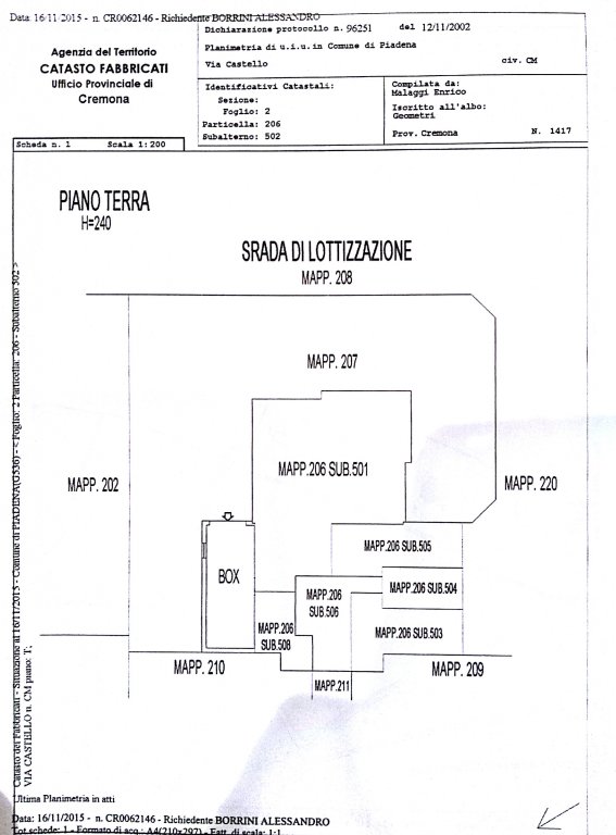

Mah comunque a me sempra un po strano, quando il proprietario dell'immobile aveva comprato casa ha installato immediatamente pure il pergolato e la casa della vicina era ancora in costruzione.. come poteva fare a chiedergli il permesso?!
Bastimento
Un momento: avevo inteso che la vicina abitasse il piano sopra il tuo.
Se la sua casa è a fianco alla tua, le cose cambiano. Devi solo rispettare le distanze: ma la vicina non ha il diritto di "inspicere" o "perspicere" nel lotto adiacente. Salvo servitù espresse.
Mi pare che la distanza laterale sia di 75cm: la distanza frontale di 150 cm.
Anzi, se ha un balcone che si affaccia direttamente sul tuo cortile, potresti pretendere da lei che realizzasse un risvolto cieco sul suo balcone di 75cm.
Forse sarebbe opportuno postassi una planimetria ed una vista dei rispettivi prospetti: un tecnico potrebbe valutare meglio la tua situazione.
Massimiliano Anelli
Questo sono le risposte che volevo, a parte gli scherzi la casa è un po strana non è proprio una villetta a schiera, praticamente è attaccata da dietro ad una casa a due piani (dove ci abitano 3 famiglie) e il mio garage è sotto la casa della vicina in questione ma il pergolato è appena dopo il mio garage quindi nella mia proprietà.
Massimiliano Anelli
Stasera se riesco carico la planimetria
