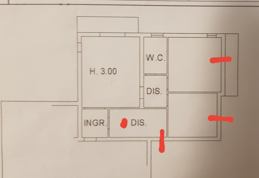

Un altra cosa per logica
1 balcone senza ingresso?
1 camera senza finestra?
1 dis (cucina) senza finestra
Un appartamento senza cucina?
Per logica ci dovrebbe essere un errore di trascrizione, la planimetria catastale è dell anno 2002
Come si può risolvere il tutto?

Meglio che verifichi i precedenti edilizi..... ma la cucina nella realtà ce l'ha una finestra?
Poi un disimpegno che non porta da nessuna parte è ridicolo

Si si la cucina ha la finestra
E un palazzo su due piani
Speculare al piano superiore
E sono sicuro che non hanno mai fatto nulla
Jan80
A me pare invece che lo sia: in alto si vede tagliato il tipico cartiglio delle planimetrie catastali.
Io verificherei in maniera scrupolosa (o farei verificare a un tecnico di fiducia) i precedenti edilizi dell'immobile.... giusto per capire se si tratta di un mancato aggiornamento catastale (che comunque era obbligatorio fare in questo caso!) oppure di un vero e proprio abuso, cosa che purtroppo sembra essere dai documenti che hai postato.

La probabilità che sia un un'errore di trascrizione è molto alta a parer mio

Questa piantina catastale risulta fatta nel 2002
Ci vivevano i proprietari fino al 2003 ed era uguale ad adesso poi si sono trasferiti nella seconda casa
