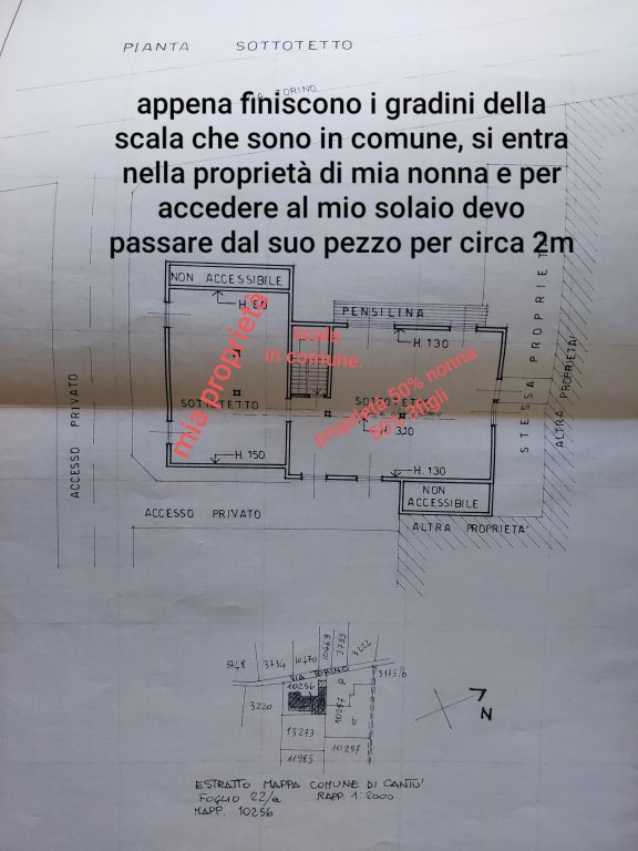

Per quanto riguarda il solaio, attualmente io passo perché di là abita mia nonna e ovviamente non mi crea problemi. Legalmente però non potrei. Non ho il diritto di passo per raggiungere il solaio

Allora non hai molte possibilità; o costruisci una scala interna, oppure esterna.
Alternative non ce ne sono, direi.
Cosa dice il tuo geometra ?
Abbiamo appuntamento martedì con il notaio per capire quali soluzioni possiamo avere. Al momento lui dice che potrebbe forse bastare la firma di mia nonna per il passo perché possiede il 50% della proprietà. però dobbiamo verificare con il notaio soprattutto se ci possa essere una rivalsa in futuro di mio zio.
Scala Interna è impraticabile mentre quella esterna, oltre a non piacermi verrebbe un costo esagerato.

Ecco, un disegno più chiaro

Attualmente l'unico modo per accedere al tuo solaio è passare per quella scala? L'edificio un tdmpo era di un'unica persona e poi è stato frazionato?
L'accesso c'è sempre stato o è stato realizzato in un secondo momento?
