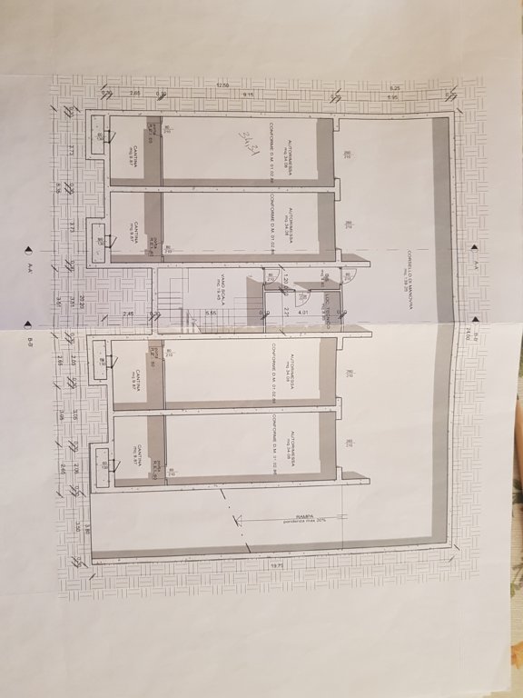

Tra l'altro, guardando la piantina, si direbbe una casetta singola a un piano? Con una maglia strutturale 3x3??
Ho guardato la sezione planimetrica dal PC, e mi sa che hai visto giusto al massimo nella direzione corta del rettangolo si hanno delle luci che al massimo saranno dell'ordine dei 3.5 m (maglia max 3.5 x 3.5).
E' un errore strutturale eclatante con luci cosi esigue.
Salvo81
Vi posto anche la planimetria del autorimessa interrata credo che sia la causa inevitabile di quei pilastri.....
    55,6 KB · Visite: 55
Io riuscirei ad ovviare facilmente al pilastro della sala, facendolo diventare addirittura un elemento di arredo, ma quello del disimpegno è impossibile !
Quando io vendevo il nuovo, prima della crisi, non avremmo mai fatto un preliminare prima di avere il progetto esecutivo.
Ed è chiarissimo che progettista e strutturista, come al solito, sono andati ognuno per i fatti suoi...
