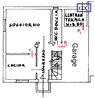

Ho ricreato le aperture delle porte in oggetto ...prima sembravano dei pilastri.
Fa insorgere delle perplessità la porta P1 che collega garage e centrale termica.
> se nella centrale termica vi fosse una caldaia a gas ?
> se nella CT vi fosse una cisterna per combustibile ?
ebbene quella porta non sarebbe l'ideale, infatti già esiste un apertura diretta verso l'esterno......evidenziata in blu in alto a destra.
In funzione di questa "pericolosità" (da accertare) anche la porta P2 non sarebbe proprio congeniale in quanto mette direttamente in contatto uno spazio "potenzialmente pericoloso" (rischio incendio e/o esplosioni) con l'ambiente abitato.

Vedi l'allegato 18572
Wow! Grazie! Mal che vada, Eventualmente sarà cura della venditrice rifare i muri, anche se queste aperture sono funzionali. Il problema è che sto vendendo il mio appartamento e comprando la bifamiliare in oggetto, per cui la cosa implica far coincidere diverse date.
