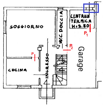

Vedi l'allegato 18572
Ho ricreato le aperture delle porte in oggetto ...prima sembravano dei pilastri.
Fa insorgere delle perplessità la porta P1 che collega garage e centrale termica.
> se nella centrale termica vi fosse una caldaia a gas ?
> se nella CT vi fosse una cisterna per combustibile ?
ebbene quella porta non sarebbe l'ideale, infatti già esiste un apertura diretta verso l'esterno......evidenziata in blu in alto a destra.
In funzione di questa "pericolosità" (da accertare) anche la porta P2 non sarebbe proprio congeniale in quanto mette direttamente in contatto uno spazio "potenzialmente pericoloso" (rischio incendio e/o esplosioni) con l'ambiente abitato.
La caldaia è a metano e non c'è una cisterna per combustibile
