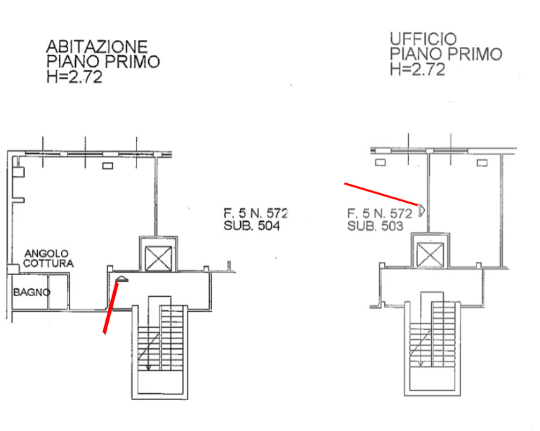

Ho provato a fare l'RLI (registrazione locazione immobili on line) e mi fa inserire un solo subalterno. Ora vi allego la planimetria così riuscirò a spiegarmi meglio: quei triangolino indicati con una linea rossa sono la porta d'entrata dell'appartamento, dal quale tecnicamente (secondo planimetria) si accede all'ufficio, che altro non è che una stanza di tutto l'immobile ma che risulta al catasto come un immobile a se.Teoricamente si: ma ha un limite nel numero di richieste accettate. Vai sul sito e lo trovi
