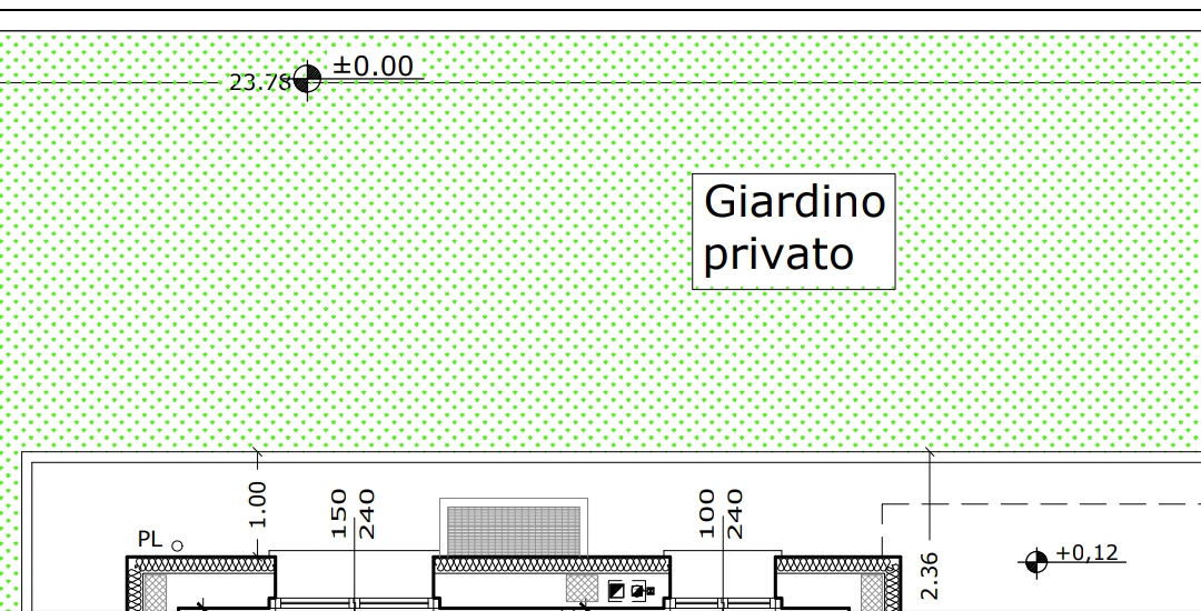

htch
Quindi in sostanza che devo fare?
Se é nel loro confine come dicono e quindi loro devo stare alla loro altezza.
Se invece per un solo cm (anche la sola fondazione é nella nostra proprietà) allora é comune e posso stare più alto del loro parcheggio?

htch
@brina82 @marcanto
Visto che siete abbastanza ferrati e io ci capisco poco. Da questa piantina é corretto se dico che la differenza tra parte piastrellata ed esterno é 12cm? Xke vedo un +0.12 sul piastrellato e un +0 esterno
