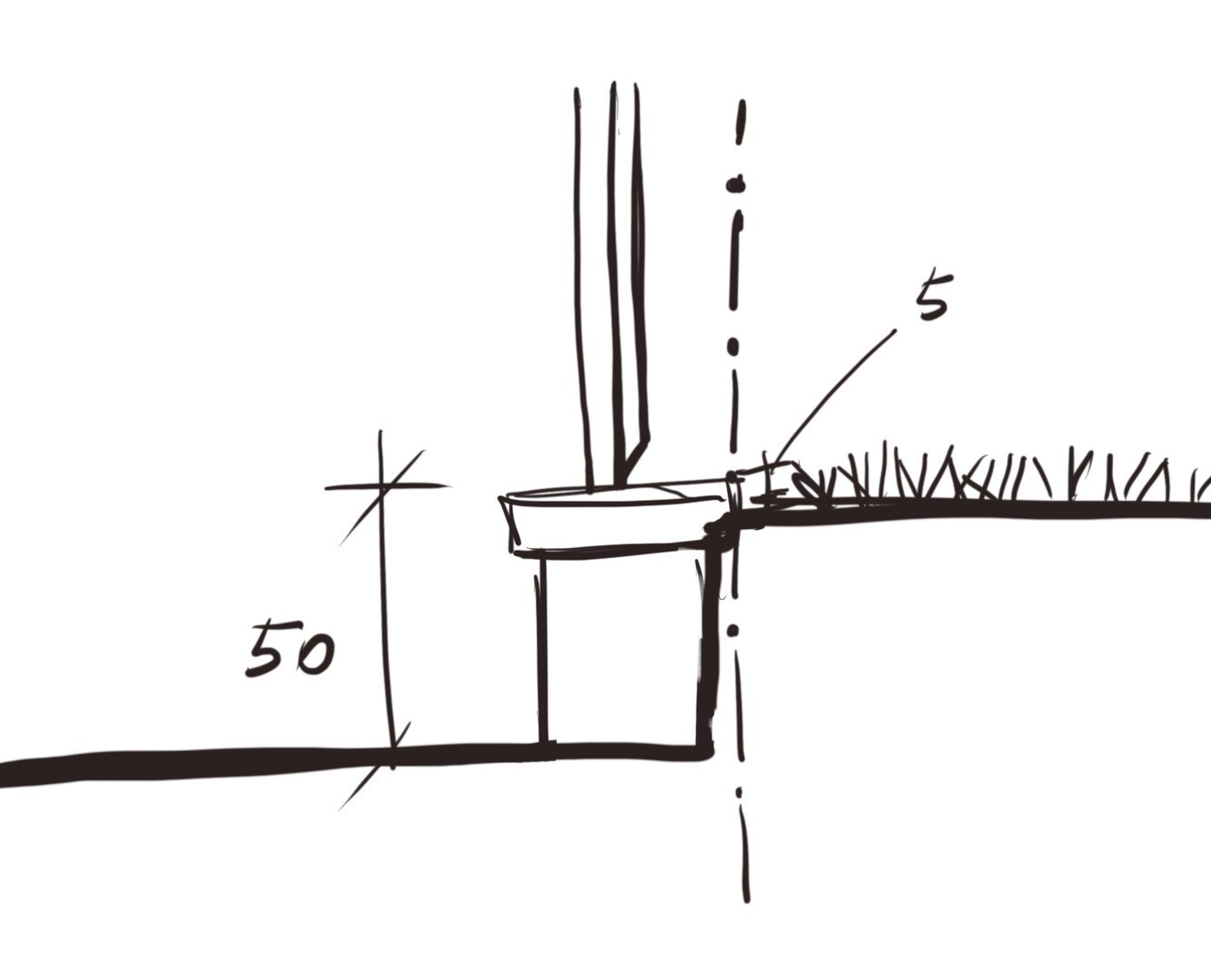

La situazione è questa?
Al di la dei risvolti urbanistici, cubatura e/o posizione della fondazione, il tuo vicino non ha del tutto torto:
Accumulare del terreno contro un muro puo danneggiarlo, non tanto per la spinta del terreno, quanto per l'infiltrazione di umidità, le radici...
Quindi sarebbe bene verificare se, prima di accatastarci contro la terra, siano state fatte o meno opere di protezione del muro, è stata messa guaina, antiradice, vespaio, drenaggio...
le protezioni ci devono stare sia che il muro sia solo suo, che in proprietà condivisa, che interamente di tua proprietà
Vedi l'allegato 19397
Esatto é così la situazione
Ma é normale comunque che il costruttore mi lasci la terra a +40cm a questo punto? Accollandomi a me l onere di portarla via?

Girala come ti pare ma la questione è che, a rigore, ogni variazione rispetto al progetto approvato deve essere autorizzata, banalmente anche alzare di 50cm la quota del giardino, specie se ciò comporta che un muretto di confine diventa muro di sostegno" anche solo per 50cm.
Ovvio che non facciamo i farmacisti, però quando capita un vicino str.... contano i fatti e le carte...
