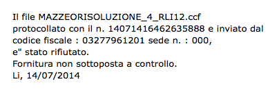

Buongiorno, grazie per la risposta..
Purtroppo ho già provato a fare tutto, sia disinstallare che rinstallare tutto da capo su un mac nuovo mai utilizzato per le registrazioni.. Purtroppo non funziona.
Il problema è che non è possibile non sottoporre a controllo il file, altrimenti non viene creato il file autenticato da inviare....
Non so come fare...

.......puoi autenticarlo senzo controllo, andando direttamente a prelevarlo da AttiRegistri, praticamente vai in Entratel, Documenti, Autentica, singolo file e ti si aprirà la finestra dei controllati, da lì cerchi di risalire a AttiRegistro, lo prelevi e lo autentichi.
In bocca al lupo.

Grazie Irene, ho provato a fare come mi hai suggerito ma mi dice che non essendo sottopposto a controllo il file viene scartato...

Ultimo tentativo....... invio della raccomandata, essendo una risoluzione, ( da quel che leggo) possono essere inviate anche per raccomandata, con originale F23 se c'è l'imposta da pagare e mod. RLI cartaceo.
Non saprei cos'altro consigliarti.:confuso:

il mac (ho solo di questi in ufficio e non ho mai avuto problemi) non mi fa proprio partire l'installazione... non considera il file che apro.. morale, non riesco ad installare su nessun mac dell'ufficio i moduli nuovi di controllo,
Premetto che non conosco l'ambiente entratel.
Ma quanto riporti sopra, mi pare all'origine dei tuoi problemi: per una qualche ragione il tuo mac non ti lascia installare il modulo di controllo, dopodichè il file a partire dal file.rli generato e trasformato in file.ccf, non risultando controllato correttamente, viene scartato quando viene inviato.
Se sei ancora a questo punto, proverei a ripartire da capo: uno dei requisiti per installare RLI ed i relativi moduli di controllo è , oltre all'adeguato OS, di disporre della corretta versione java.
Prova a rimuovere e reinstallare la versione java più recente. e poi prova ad installare anche il modulo di controllo 1.0.2 del 1/7/14
