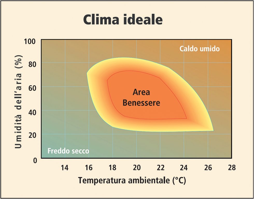

Vediamo di capire. Il riscaldamento non è solo una questione di calore dell'aria ma di comfort, di calore percepito. Inverter, pompa di calore, riscaldamento ad aria, espansione diretta, sono tutti sinomini di un sistema che ha una unità esterna e una o più unità interne. Il vantaggio è che scalda in fretta l'aria ma ci mette molto tempo a scaldare anche le superfici che rimangono fredde. Specialmente in case poco isolate, il flusso termico freddo che passa attraverso tutte le superfici disperdenti (muri, finestre) fornisce una fastidiosa sensazione di freddo e "costringe" ad aumentare la temperatura dell'aria interna.
Un altro fatto da non trascurare al lago è l'umidità, in alcuni casi aggiungere un deumidificatore elettrico può incrementare sensibilmente la sensazione di comfort termico.
I pannelli elettrici, come quelli ad acqua, funzionano per irraggiamento e non per convezione (come fa invece l'inverter). Bisogna essere quindi "in vista" della superficie occupata dal pannello per goderne dei benefici. I pannelli infatti funzionano altrettanto bene anche a parete, ma quelle si preferisce lasciarle libere per i mobili.
Per limitare l'investimento, si può - oltre al deumidificatore - magari provare anche con un termosifone elettrico, in aggiunta all'impianto attuale. Il funzionamento e l'assorbimento elettrico sono più o meno i medesimi dei pannelli ma l'investimento iniziale è di gran lunga inferiore.
Piccolo schema che evidenzia il rapporto tra temperatura e umidità per raggiungere il massimo comfort.
