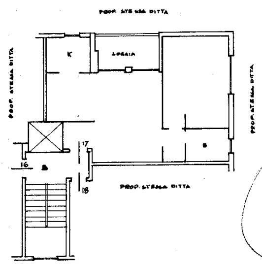

Ripeto per la 50esima volta il senso di ciò che voglio esprimere:
qualora un Notaio indicasse nell'atto che si trasferisce anche la scala e che quindi sarebbe di proprietà del nuovo acquirente del primo piano, commetterebbe un errore.
Allego una planimetria catastale che sto lavorando in questo momento: quella è una scala condominiale, e lo sarebbe anche se vi fosse solamente un appartamento per piano, quindi nessun notaio si sognerebbe MAI di scrivere sull'atto che si trasferisce anche l'intera proprietà della scala, nelle condizioni descritte.
