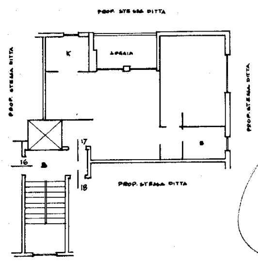

qualora un Notaio indicasse nell'atto che si trasferisce anche la scala e che quindi sarebbe di proprietà del nuovo acquirente del primo piano, commetterebbe un errore.
Allego una planimetria catastale che sto lavorando in questo momento: quella è una scala condominiale, e lo sarebbe anche se vi fosse solamente un appartamento per piano, quindi nessun notaio si sognerebbe MAI di scrivere sull'atto che si trasferisce anche l'intera proprietà della scala, nelle condizioni descritte.
Vedi l'allegato 19789
