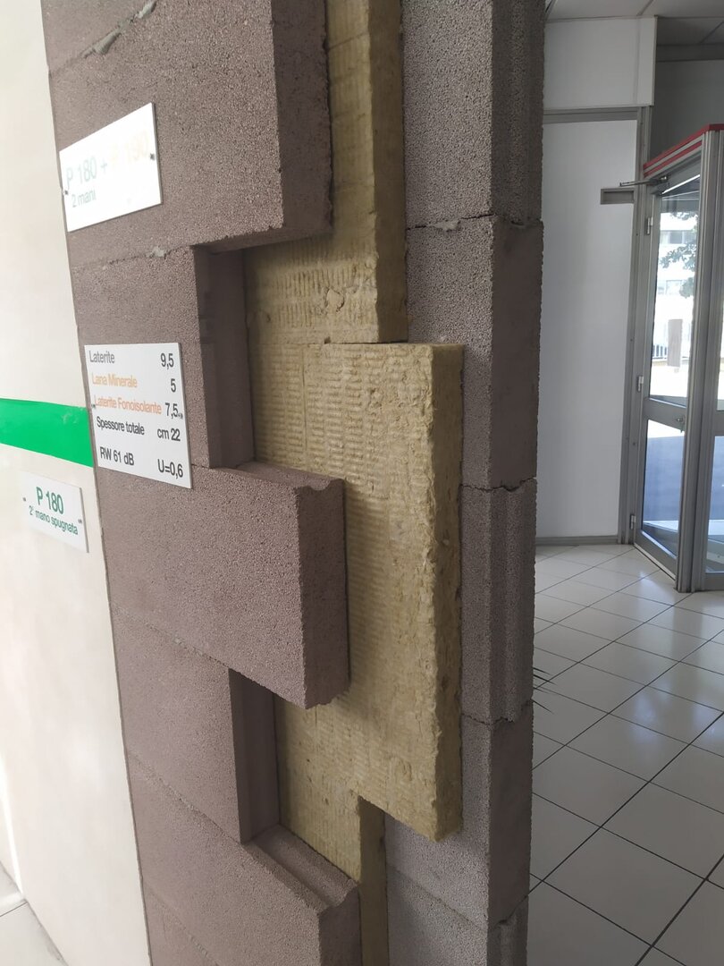

il cartongesso è inutile, serve massa:
pannelli di lana di roccia e blocchi per tramezzi fonoassorbenti
in cantiere sto facendo fare pareti fonoisolanti con questo pacchetto
Vedi l'allegato 19266
laterite - 5cm di lana di roccia - laterite fonoassorbente, 61dB di abbattimento dichiarato,
praticamente se da un lato c'è un concerto, dall'altro c'è silenzio totale,
non è mai così perchè le vibrazioni passano attraverso pavimenti e strutture
Però le pareti fonoisolanti che facciamo per le scuole di danza con cartongesso e lana di roccia funzionano molto bene

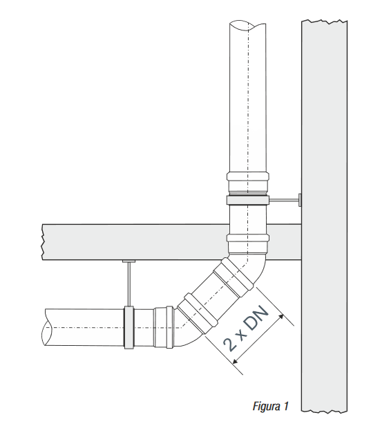

e poi per rimediare ai rumori degli scarichi serve la soluzione suggerita da @marchesini
la doppia curva elimina la depressione quando scarichi e quindi non senti il gorgoglio-risucchio, il problema è che lo dovrebbero fare tutti in condominio...
