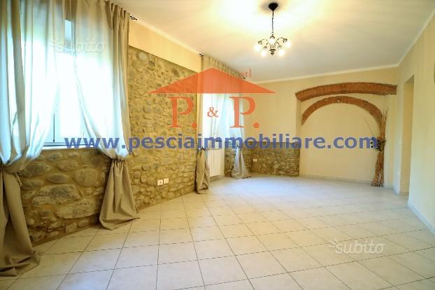

In Toscana in questi casa si usa stonacare tutto fino ad 80 cm da terra e stuccare la pietra a vista, intervento esteticamente bellissimo.

prima le smonti e poi vedi cosa c'è sotto.... lasciare il muro a vista, come dice mosca, è una questione di gusti ... a mè onestamente non piace molto, se la casa è vecchia spesso trovi anche dei mattoni logori o deteriorati e la stuccatura viene come si può.

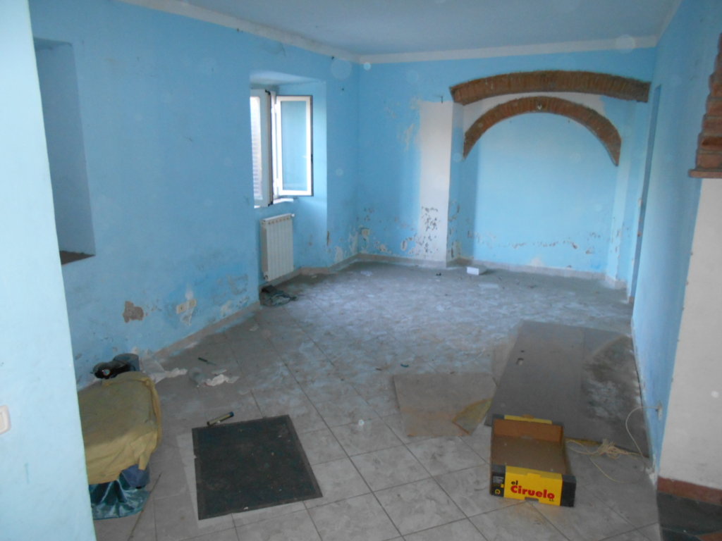

Ti faccio vedere cosa intendo. Le foto sono di un immobile acquistato all'asta e poi restaurato
