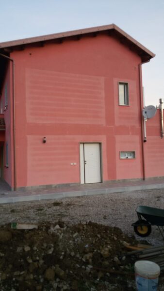

un vero problema sarebbe una cosa come questa:
nel tuo caso invece si tratta di capire "quanto umidi" sono i segni
