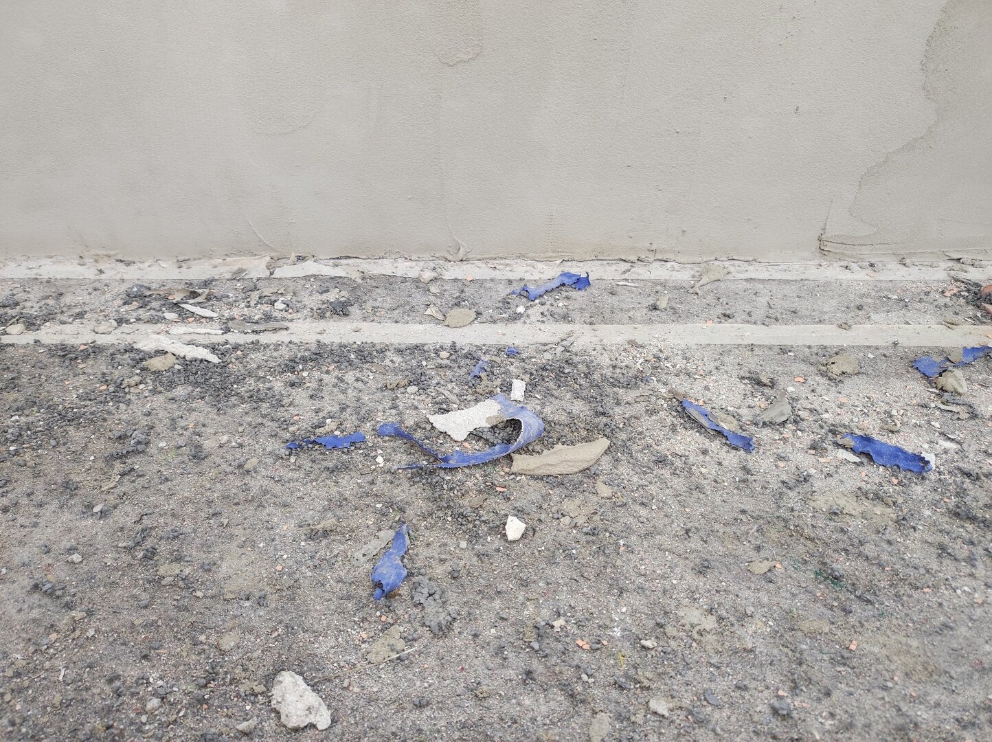

Negli ultimi giorni sono emerse due anomalie. La prima è che non è stata riproposta una guaina isolante ai bordi verticali di un terrazzo, con funzione anche di lastrico solare. Da allegata foto 1 si vedono i pezzi macerati blu della guaina originale, da foto 3 si vede la messa in opera dello zoccoletto senza guaina e con evidenti segni di inevitabile umidità di risalita.
Tale lavorazione creerà sicuramente problemi legati all'umidità, sia alla proprietà del terrazzo che alla proprietà sottostante.

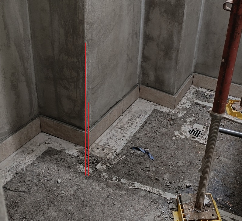

La seconda anomalia, vedere foto 4, riguarda la posa dello zoccoletto molto approssimativa, ovvero l'angolo di tutti i muri sporgenti risulta disassato rispetto all'angolo degli zoccoletti. Inguardabile.
    507,7 KB · Visite: 43
    184,3 KB · Visite: 42
    257,4 KB · Visite: 44
