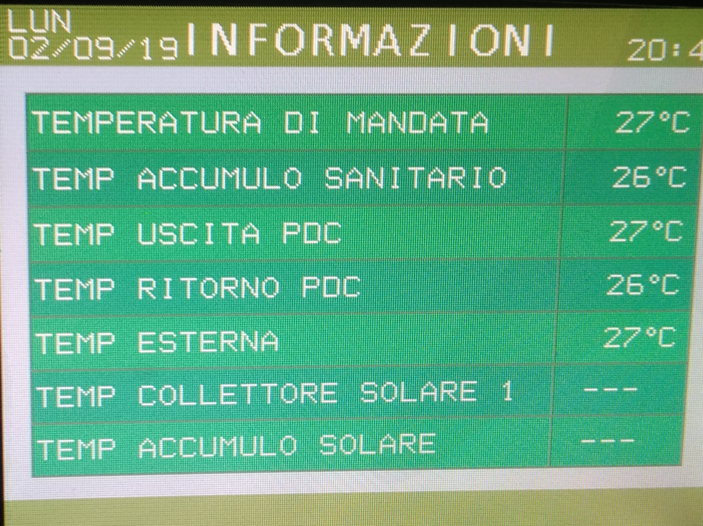

quelli sono condizionatori "normali", a gas refrigerante.
in quelli ad acqua la pompa di calore raffredda l'acqua e quella l'aria che viene diffusa dagli split.
li ho al piano principale; questa è la centralina.
(adesso il condizionatore è spento e temperatura di mandata e ritorno coincidono con quella esterna; ma quando vanno la temperatura scende a 8-10 gradi).
a un mio vicino non avevano coibentato il tratto del quadro tecnico; la condensa gli ha allagato l'intero quadro.
come che sia, a me hanno coibentato anche i tubi dei due condizionatori "normali"...
