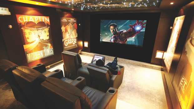

ma non è legale usare la cantina nè come taverna,
nè come home theatre
Vedi l'allegato 18963

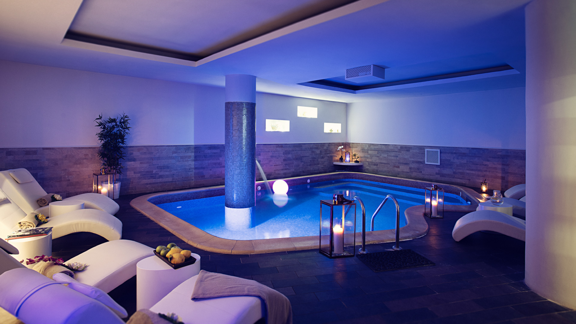

nè come spa
Vedi l'allegato 18964
ci può essere una centrale termica
non può essere riscaldata, non ci possono essere termosifoni.
