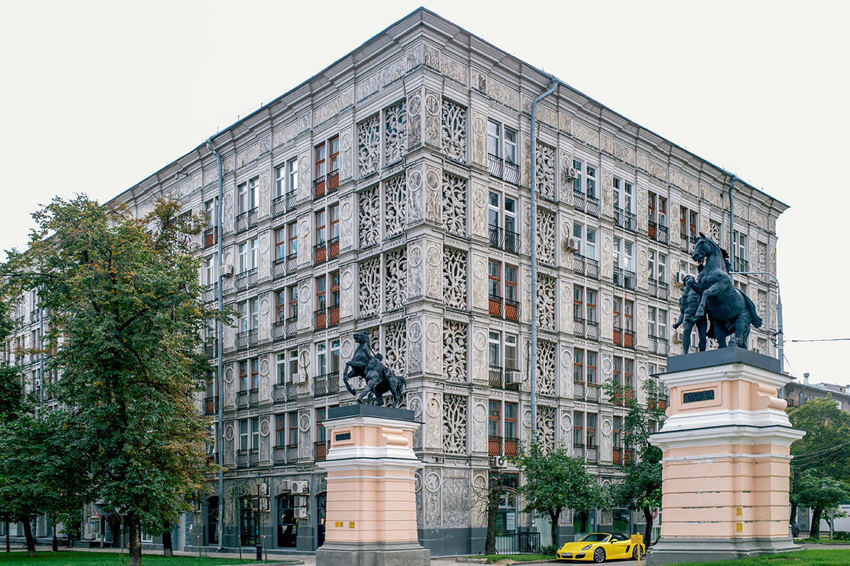

Anni fa ho lavorato per uno studio alla progettazione di un megacomplesso di commerciale residenziale ecc per le olimpiadi invernali di Sochi
Abbiamo dovuto eliminare tutte le terrazze verdi perchè pare che sia costume dei russi chiudere abusivamente le terrazze per trasformarle in ripostigli.
Infatti c'è una lunga tradizione dell'edilizia popolare sovietica che pragmaticamente prevede di realizzare dei diaframmi decorativi di cemento in facciata per creare delle logge di fatto chiuse che consentano agli abitanti di metterci tutte le loro porcherie senza rovinare l'estetica dei palazzi.
