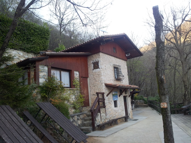

p.s. visto che il topic si prolunga, per rendere meglio l'idea, posto qualche foto:
la porzione accatastata è solo quella centrale, piano terra, primo piano e sottotetto ; la struttura verandata sx risulterebbe come balcone :

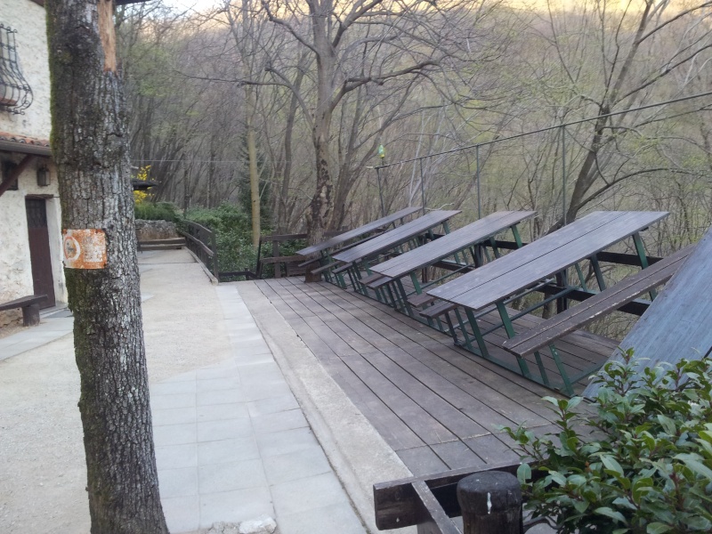

balconata in legno con struttura portante in metallo, posizionata di fronte alla casa, anche questa assente in pianta

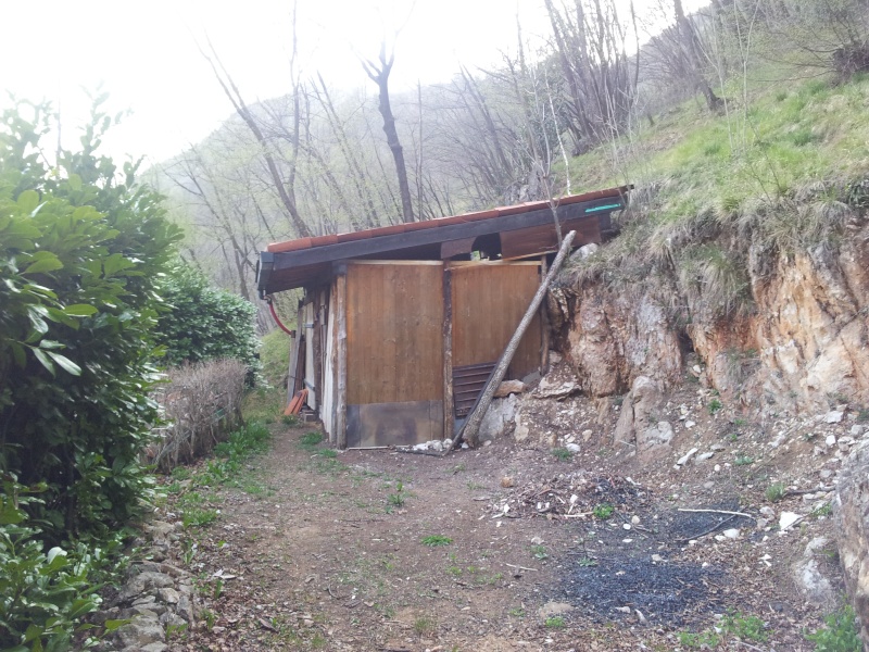

baracca/deposito, ovviamente abusiva.

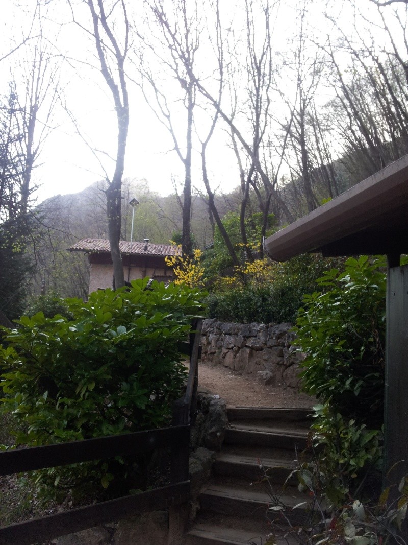

mancherebbe solo il wc esterno (che non ho fotografato) ed altre strutture dubbie, come delle scalinate in cemento realizzate nel terreno di pertinenza, su cui non ho comunque nemmeno voluto approfondire, considerato l'entità di tutti gli altri abusi.

Le foto me le ero perse... carina, pensavo fosse uno stanzone con annessi "abusi"... e in tutta quella struttura non era stato previsto un bagno? Incredibile. Non è male... beh... una soluzione minimale per evitare gli abusi ci sarebbe... in teoria basterrebbe togliere i manti di copertura... non avresti più un volume! Le scalinate e gli eventuali muretti che non sono superiori ad 1 m non danno problemi di sorta. Si possono realizzare. Certo è davvero un peccato. Di per sè anche la struttura aggettante in metallo non desterebbe problemi non essendo un volume. Senti ma su quell'area a parte il vincolo non c'è alcun indice di fabbricabilità? c'è vincolo di inedificabilità assoluta?

In effetti è una cosa a cui avevo pensato anch'io.... alla peggio basterebbe eliminare il tetto della veranda e del capanno.... resterebbe il problema del wc... quello andrebbe proprio eliminato completamente..
Quindi mi confermi che scalette e muretti nel terreno di pertinenza come questi in foto (si vede a dx anche parte della struttura wc) non potrebbero essere contestati ? Sarebbe un bel problema in meno, perchè ne hanno realizzati parecchi..

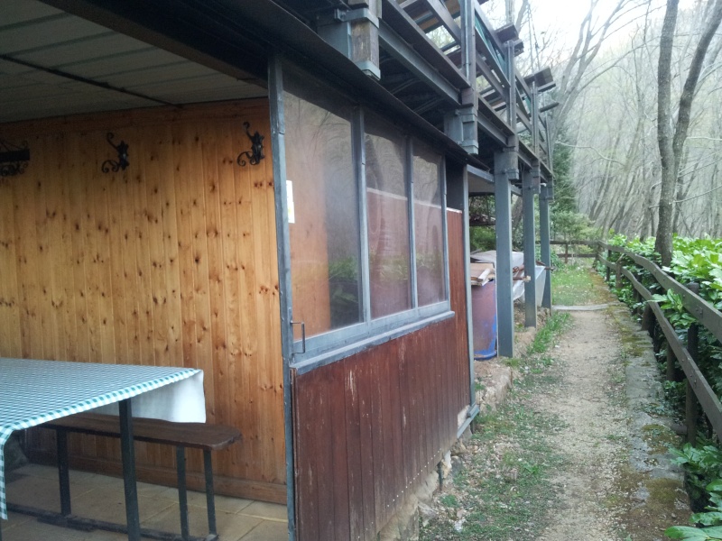

ti allego una foto anche di questa... in effetti un problema c'è perchè anche qui è stata ricavata una piccola stanza ('sti alpini...:occhi_al_cielo: ) ma sarebbe facilissima da eliminare... anche perchè è abbastanza inutile come cubatura...
