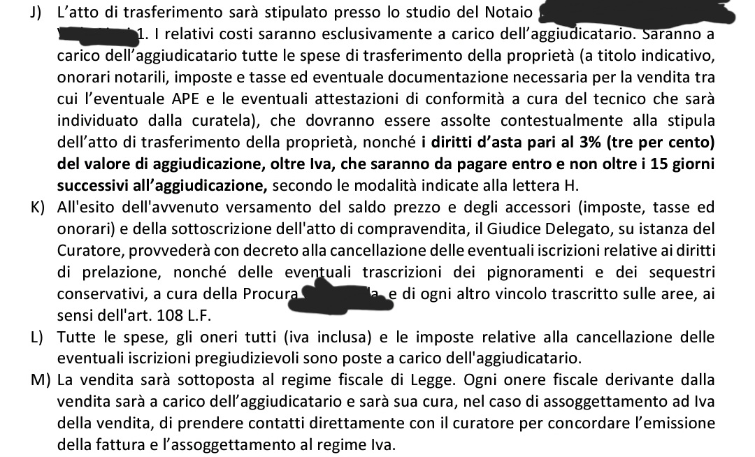

Grazie a tutti per le risposte. Il notaio ci entra perchè era scritto nell avviso di vendita allego l'estratto.il bene è stato pagato per intero come pure le spese amministrative e il diritto d'asta.non ho necessità del mutuo.

Se il Notaio è già stato stabilito nell'avviso di vendita non devi far altro che chiedere a quest'ultimo quale può essere la strada giusta per risolvere o aggirare il problema.
Hai provato a parlarci?
Se si .. ti ha suggerito soluzioni?
