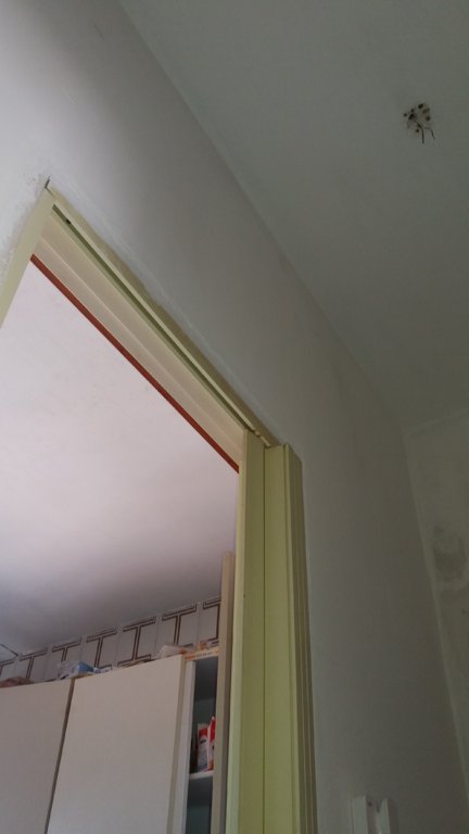

In realtà ho il progetto del 72 riportante altezza di 2m50cm più 0.25 di solaio. L'altezza di 3.00mt risulta nella piantina catastale del 76 successiva all' abitabilità dell' edificio del 12/75.
In realtà l'altezza interna è di 2.90mt tranne la cucina che non capisco perchè è ribassata a 2.30. È cemento non un controsoffitto

Che pastrocchio!!! Quindi ti ritrovi:
- 2,50 ml da precedente edilizio;
- 3,00 ml da planimetria catastale;
- 2,90 ml nella realtà a parte la cucina che è ridotta a 2,30 ml.
In buona parte sarebbe anche sanabile, ma se acquisti devi pretendere che l'immobile ti venga venduto conforme sia catastalmente che urbanisticamente (leggasi sanatoria a spese del venditore). Mi pare curiosa soprattutto l'altezza della cucina, che se non si tratta né di un controsoffitto, né di un ex balcone o similari in seguito trasformato in cucinotto, non se ne capisce troppo il motivo.
Se sei nel sottotetto ci sono comunque deroghe a livello regionale all'altezza utile dei locali (potrebbe quindi essere sanabile anche la cucina), inoltre nel 1972 in territorio rurale l'altezza minima dei locali era proprio di 2,50 ml, e combacerebbe con quanto dichiarato nel precedente edilizio.

Nel 70 i controsoffitti non li facevano in cartongesso
Mi è capitato ristrutturando edifici anni 60-70 trovare questa specie di controsoffitti in tavelle realizzati per pareggiare le travi sporgenti dal soffitto
bisogna vedere sopra che c'è
L'inquilino - in qualità di acquirente - può solo pretendere che la vendita venga fatta con la piena conformità catastale ed urbanistica.
