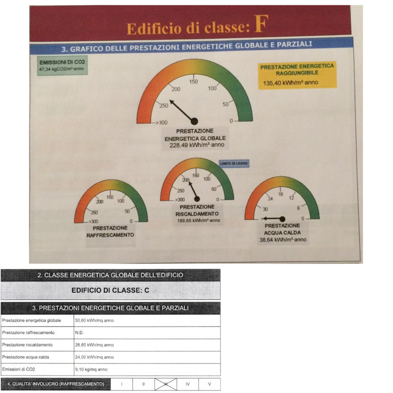

Poi alle volte è anche deleterio farlo online:
guardate qui, stesso appartamento distanza fra le due certificazioni un mese (è roba molto vecchia), quella più bassa è una di quelle da 50 euro, ma poteva anche succedere il contrario.
