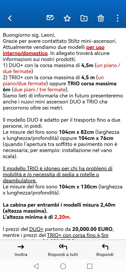

ecco il primo, di Stiltz: azienda inglese con distributore a Reggio Emilia e installatori in ogni regione: il macchinario è elettrico "puro" (ci sono altri fabbricanti che propongono macchinari elettropneumatici, che, confessano, essere piuttosto rumorosi oltre che necessitare che l'installazione del macchinario avvenga al piano alto)
