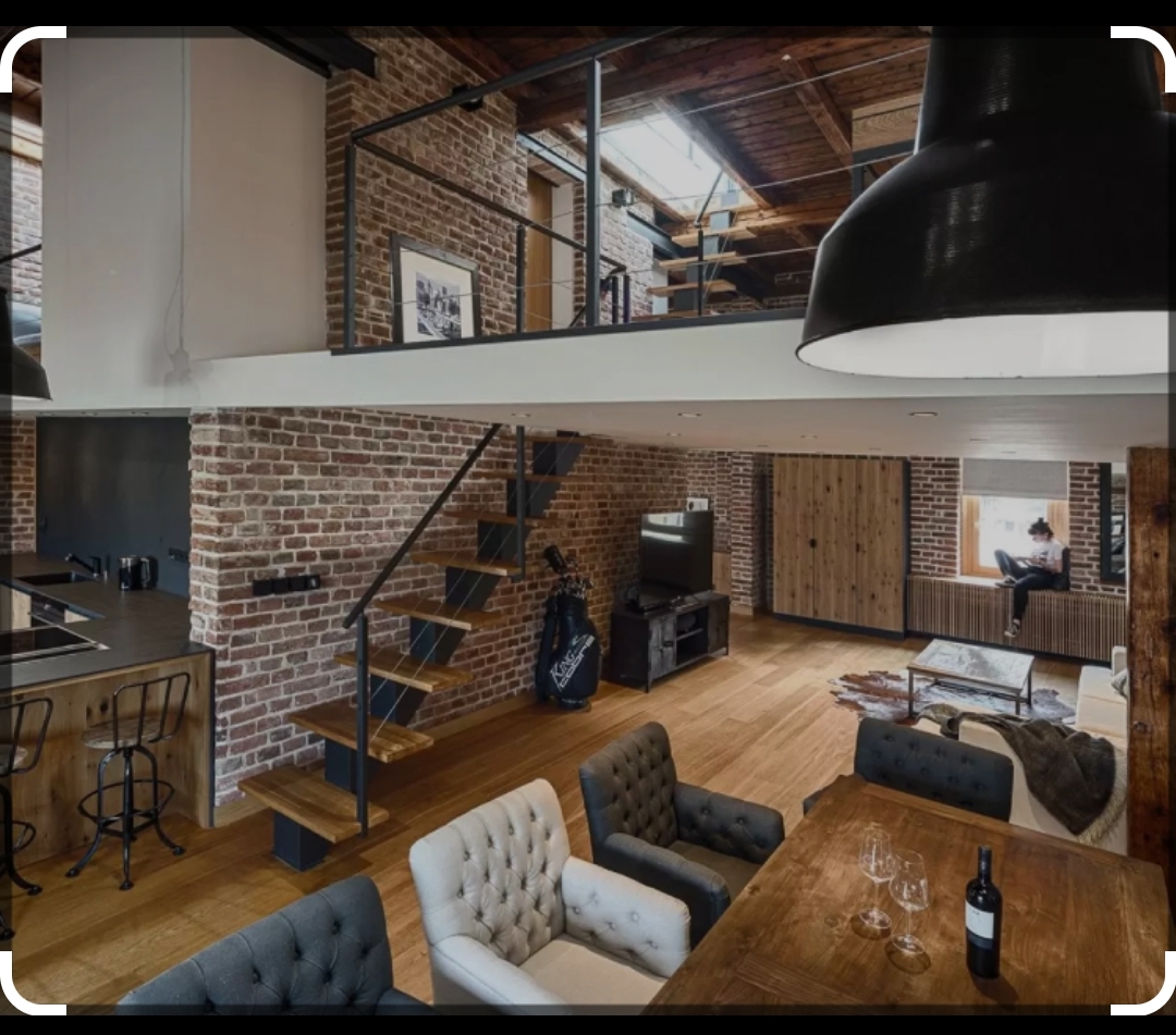

ferruccio
Non vorrei esagerare, ma a me pare una bella caverna, insalubre
Facciamolo dire a @melg91 ☺️
se sta decidendo di acquistare sta caverna, tanto male non sarà ( non dimentichiamo che stiamo parlando di loft, come foto esempio)
  • Screenshot_2024-09-15-19-56-39-816_com.google.android.googlequicksearchbox-edit.jpg
    554,8 KB · Visite: 38
Avevo scritto che la mia era una provocazione; anche a me i loft piacciono molto, e, avendo lavorato a Milano, mi è capitato di venderne alcuni.
Ma luce naturale e ricambio d’aria, oltre alla regolarità edilizia, sono indispensabili.
E in questo caso mi pare ci sia carenza di tutti questi elementi; a cominciare dalle “finte” camere .
Un ripostiglio con un bel finestrone e un soggiorno/cucina ciechi non mi sembrano il massimo.
