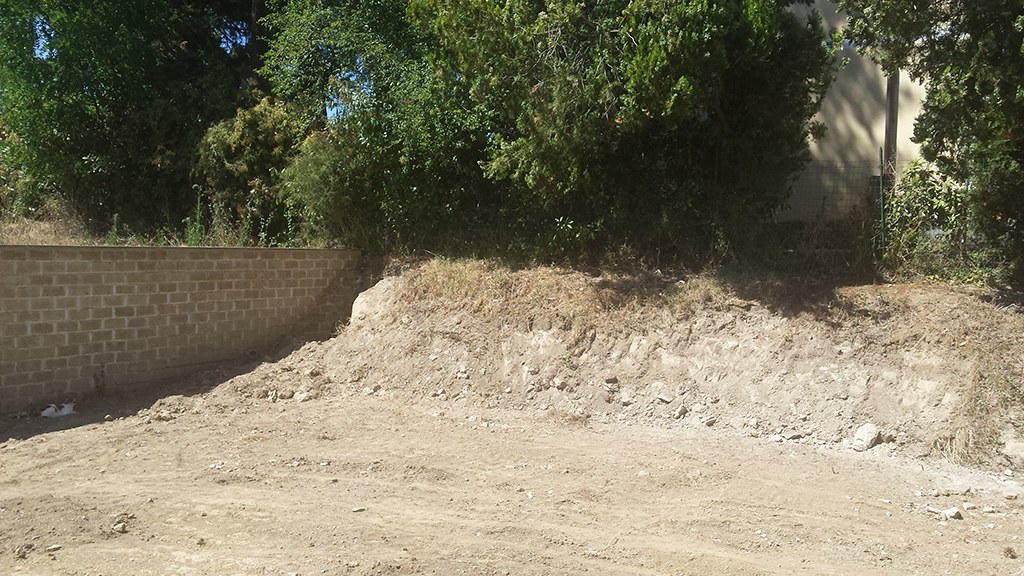

Intendo che il terreno di cui è fatto il mio giardino è cappellaccio e come vedete nella foto ad un certo punto la quota sale. Io li vorrei recuperare spazio creando un angolo retto anziché avere quella salitella e davanti farci un muretto con i blocchetti di tufo come quello di fianco.
Che ne pensate? il muretto deve fare da contenimento? il cappellaccio da solo regge?

per un muretto di un metro in tufo in giardino non servono richieste in comune, fallo e basta.
di contenimento o meno dovrà comunque avere una piccola fondazione, almeno di 30x50 cm, nel lato che va a contatto con la terra metti guaina, ghiaia e se vuoi essere sicuro, un tubo di drenaggio e del geotessuto a proteggere il tutto, a coronamento del muro dei blocchi di tufo o una copertina di travertino per proteggere il muro dall'acqua piovana

Ho detto un metro ma probabilmente da un lato sarà di più, circa 1,50 - 1,60. Come è possibile che non bisogna presentare nessuna documentazione? quindi lo posso fare anche io?
cafelab
Se hai la manualità e sai come fare per armare e gettare una fondazione e per fare la guaina non vedo perché no... È un muretto...
