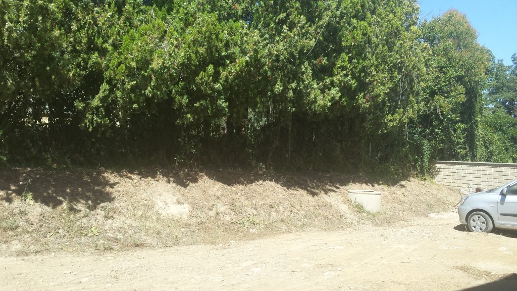

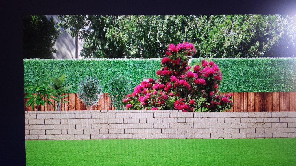

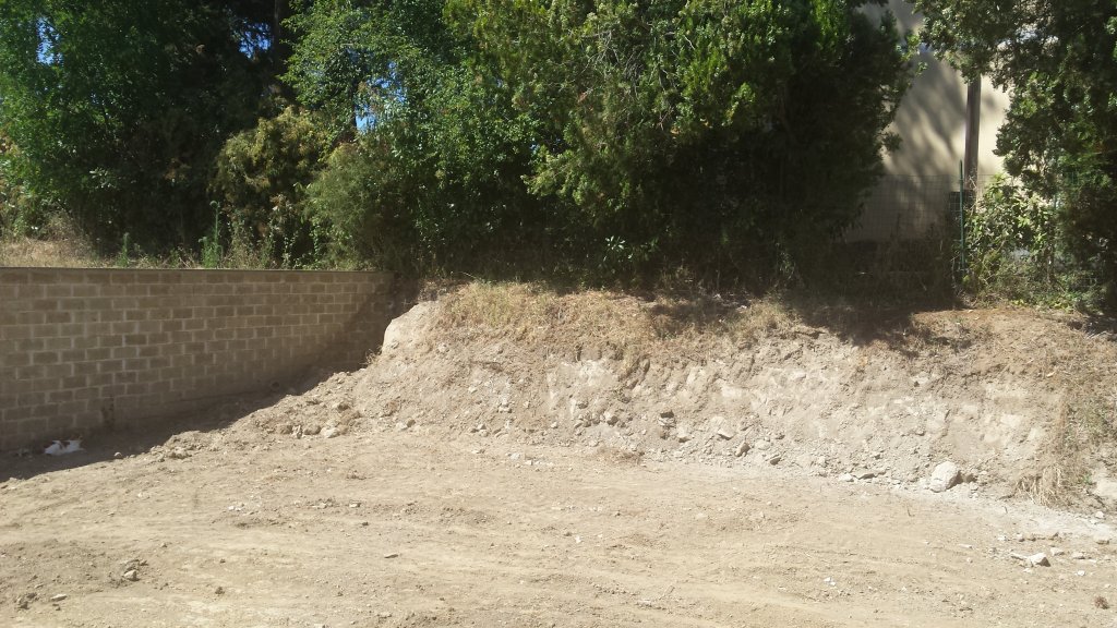

Grazie per le risposte. Un ingegnere mi aveva parlato del genio civile e per questo motivo che spero di farlo non più di un metro. Devo solo capire se il terreno tufaceo, cosiddetto cappellaccio, ha bisogno di essere contenuto oppure no. Il muretto si dovrebbe estendere per 25 metri e da un lato il terreno è alto 1,70 e dall'altro neanche un metro. Le foto in allegato spero aiutino a capire meglio. Di fianco stanno costruendo una villetta e siccome sono nella mia stessa situazione ho visto che hanno grattato fino a sotto il confine. Io invece vorrei distanziarmi dal confine 50 cm cosi da piantarci delle piante in mezzo. La terza foto è quello che vorrei fare.

Vuol dire che se il terreno tufaceo, cosiddetto Cappellaccio, è resistente al punto tale da reggersi da solo, il muretto servirà solo di abbellimento.
Marco Giovannelli
capisco che le tue supposizioni siano magari fondate, ma tutta la procedura va fatta lo stesso. La parte strutturale del muro sarà, se quello che dici è vero, di piccola entità e sottoposta a piccole sollecitazioni. Ma vanno calcolate e realizzate secondo il progetto.
