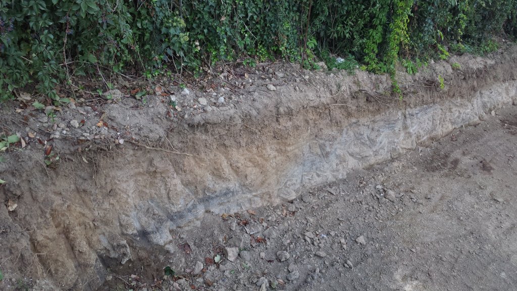

Dipende, se il terreno tufaceo, cosiddetto cappellaccio, è resistente, potrebbe non esserci bisogno del contenimento. Questo è quello che hanno fatto esattamente di fianco a me: hanno scavato creando uno strapiombo verticale a ridosso del confine. all'estremità c'è la rete con le siepi. Questo mi fa pensare che io possa fare lo stesso??
    202,5 KB · Visite: 50
Lapo78
Se può interessarvi ho chiesto al costruttore e mi ha confermato la resistenza del terreno: dunque regge tranquillamente da solo e non ha bisogno di un muretto di contenimento.
