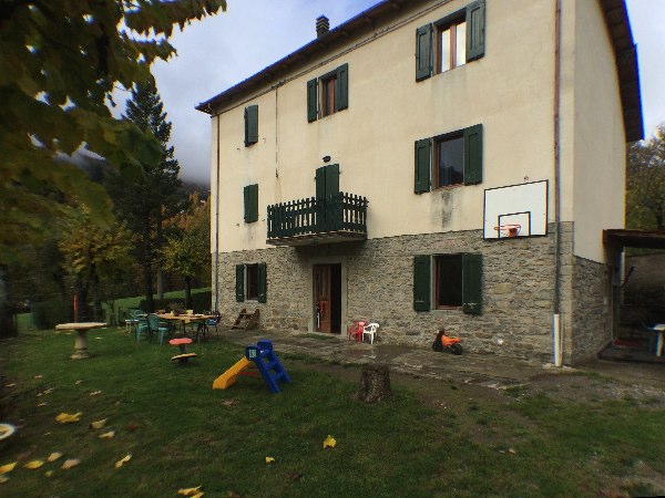

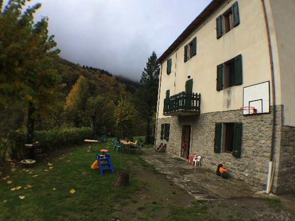

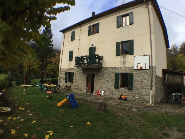

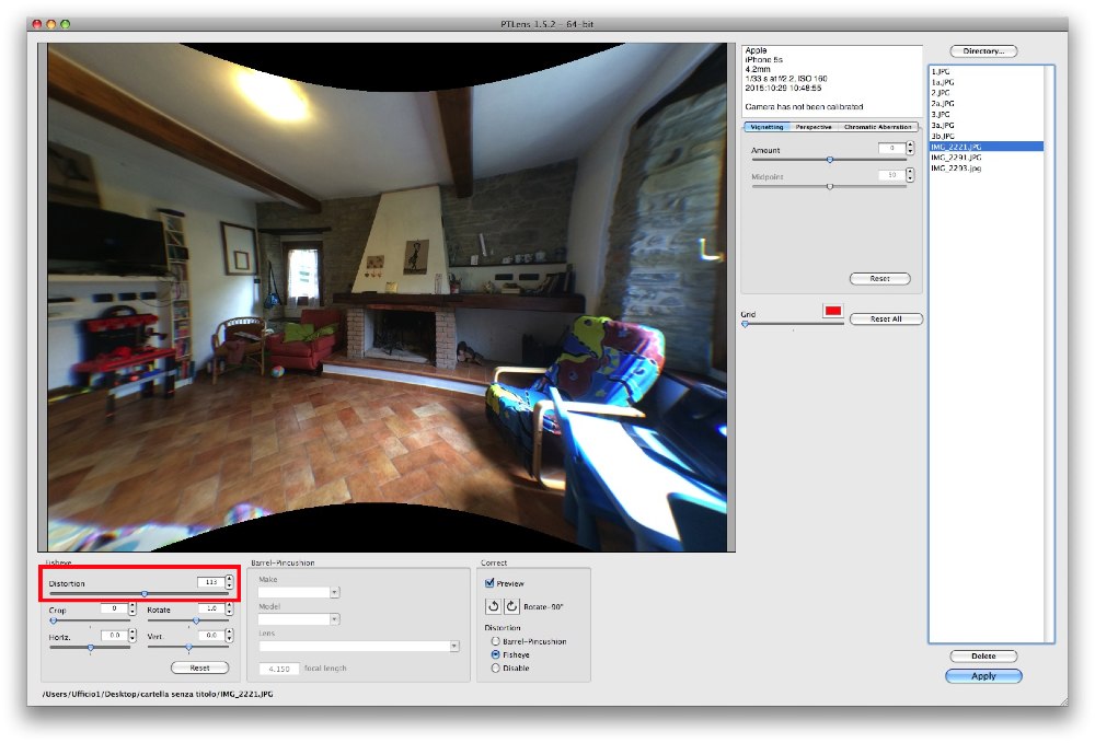

eccomi:
sempre iPhone, sempre ****abubolo, sempre PTLens
foto 1 2 3 scattate con la lente
foto 3a modificata con PTlens correggendo solo la curvatura
foto 1a 2a 3b ho voluto esagerare ed ho corretto la curvatura, la prospettiva orizzontale (vedi lo stipite che ora è parallelo alla foto nonostante la macchina non fosse in asse) e verticale (vedi che la porta a SX è perpendicolare alla foto e non in diagonale)

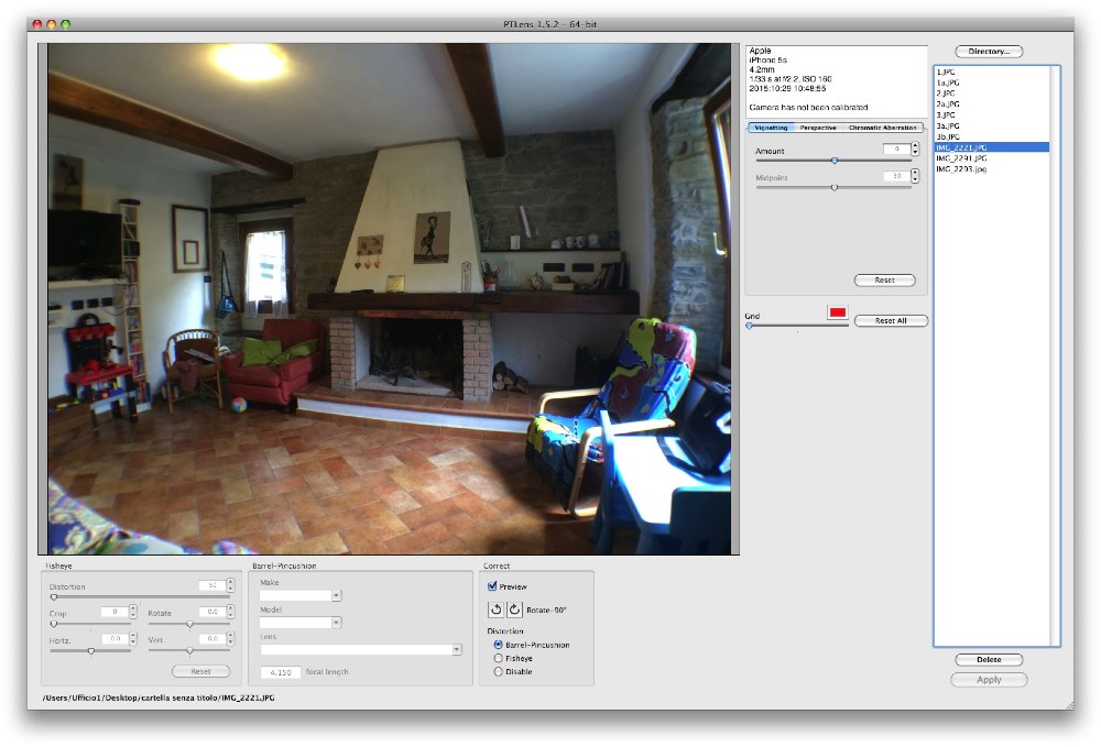

ora vi posto gli screenshot del programma e le esagerazioni che si possono fare..
PS
da notare che nelle foto degli esterni
in basso a SX le foglie ed il prato tradiscono l'eccessivo uso del Software:
La foto sono state stirate troppo

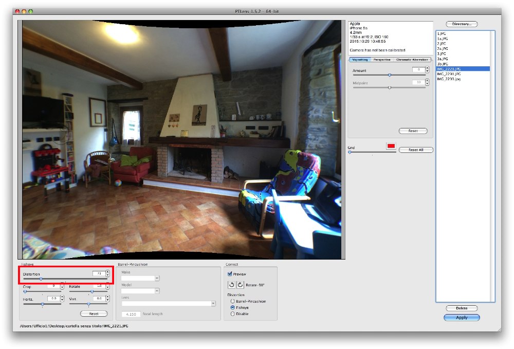

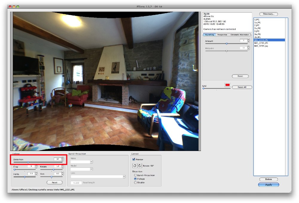

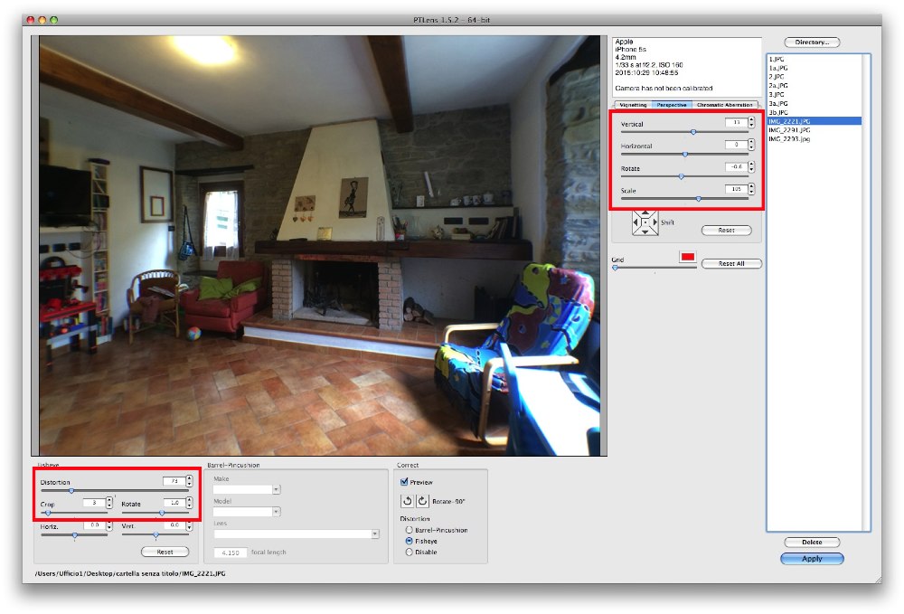

continuo con una foto di un interno facendo vedere l'uso del SW:
Guardate le mattonelle del pavimento dell'immagine trattata:
più aumento la distorsione più le mattonelle si stirano e perdono di definizione
foto 1 originale con grandangolo
foto 2 3 4 distorsione (riquadro in basso a SX cerchiato in rosso) minima ->massima
(potete vedere che il porta DC alla parete cambia curvatura con l'aumentare della distorsione e le piastrelle si allungano)
foto 5 lavoro medio con ritaglio dell'immagine ed intervento anche sulla prospettiva orizzontale e verticale.. (riquadro cerchiato in rosso a DX) non ho esagerato con la distorsione, ho raddrizzato i muri e la foto sembra dignitosa..
1 minuto (scarso) di lavoro per una foto passabile per un portale immobiliare
