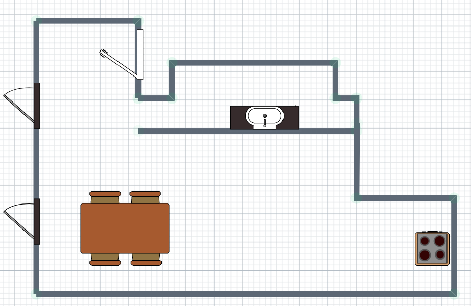

Buongiorno a tutti,
Ho da poco concluso una trattativa di acquisto per un immobile (costruito negli anni '60 ma prima del '67) che ha il bagno che dà sull'ingresso che è open space con la cucina (inserisco una bozza indicativa della planimetria, la porta bianca è quella dell'ingresso, le nere danno sulle due camere).
Sin dalla visita ho espresso perplessità riguardo l'assenza dell'antibagno, ma mi hanno detto che la planimetria corrisponde e che quindi non c'erano problemi. Premetto che il proprietario ha comprato meno di 5 anni fa con mutuo, quindi il mutuo devono averlo concesso.
Alla proposta ho parlato con un altro agente e ho chiesto più volte che fosse tutto a norma e non ci fossero problemi di alcun tipo. Ora però scopro che la planimetria non fa legge e che per essere a norma serve l'antibagno.
Non capisco come abbiano fatto a dargli il mutuo, ma a questo punto posso rifiutarmi di acquistare? Sulla proposta c'è scritto che l'immobile dev'essere consegnato a norma, ma anche nello stato di fatto in cui lo vedo, e non può essere entrambe le cose contemporaneamente.
Confermate che la planimetria non fa legge, e anche se al comune/catasto la casa risulta così, comunque presenta una difformità edilizia?
Grazie mille a chiunque potrà darmi una dritta.

domanda da profano: la cosa non è risolvibile mettendo una seconda porta appena prima che il bagno si allarghi, così da formare un antibagno in quel quadrato che si vede nella cartina all'inizio del bagno?
si; da capire però cosa ci sia nell'area che il movimento della porta andrebbe ad occupare.
tralasciando il fatto che due porte così ravvicinata fanno film horror
"non chiudetevi tra le due porte"

Vorrei fare una riflessione:
Immobile del 1960, definibile datato, è non si pensa di investire per incaricare un tecnico per espletare i controlli del caso.
Poi a cose fatte si cercano cavilli per uscirne.

Il mutuo é stato rilasciato poiché il perito non verifica propriamente le pratiche edilizie, ma si limita a controllare le schede catastali e, almeno negli ultimi tempi, a verificare l'esistenza di pratiche edilizie. Controlli approfonditi non vengono fatti. La costruzione é antecedente al DM 1975, all'epoca vigevano le istruzioni ministeriali del 1896, nonostante le stesse sono sempre state viste più come delle "indicazioni". Le norme chiarivano che la latrina non poteva aprirsi direttamente verso cucine o altri locali d'abitazione. Il concetto di disimpegno, inoltre, é per prassi che viene identificato come doppia porta, tuttavia, dal disegno allegato, si evince che una sorta di disimpegno, seppur privo di porta, sia presente. In sostanza la latrina nn apre direttamente su locali d'abitazione e le istruzioni ministeriali vigenti all'epoca della realizzazione, parrebbero rispettate. Per sicurezza occorrerebbe una sentenza relativa al caso di specie, io mi limito a fornire un parere derivante dall'interpretazione delle norme.
