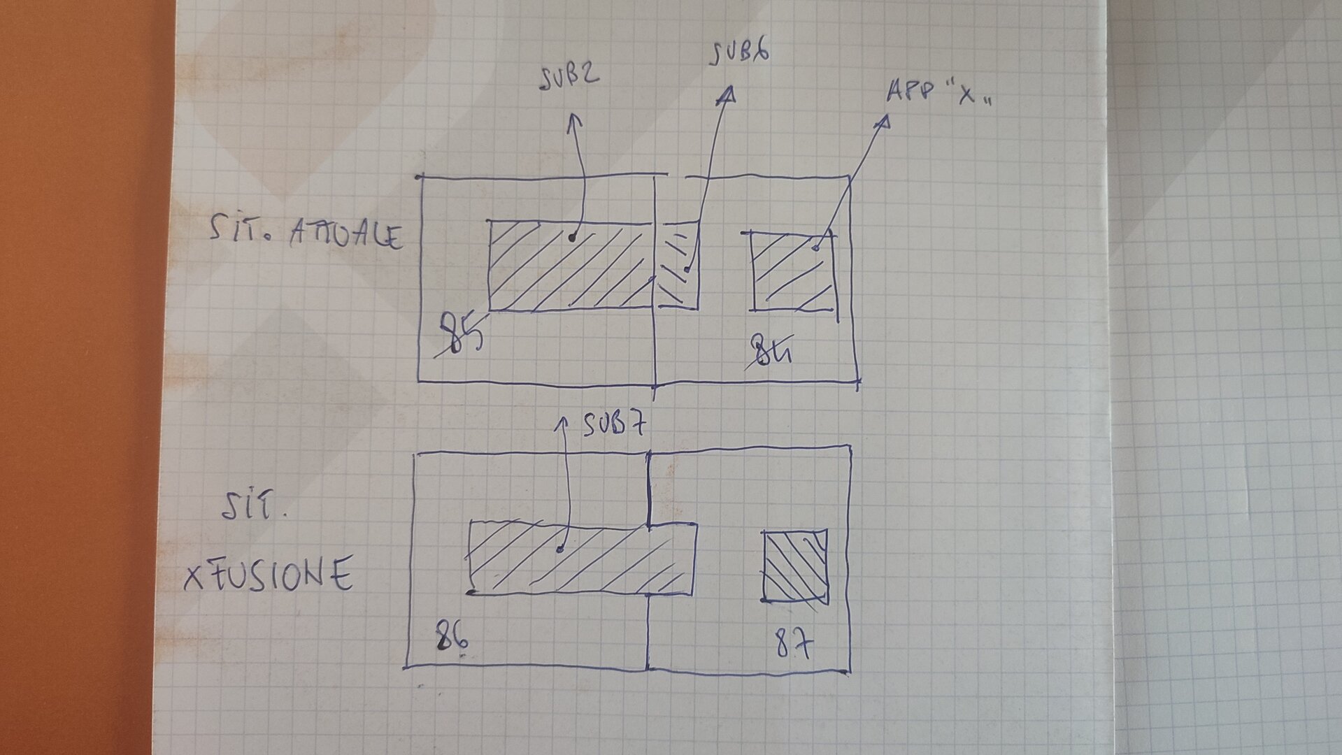

Da come ci riferisce @Daniela933 immagino una situazione molto simile alla foto allegata.
Quindi la p.lla 84 va frazionata per la parte di cucina e terrazzo, poi atto per cessione diritti tra i sub.della 84 in modo che il sub. 6 e relativa particella ai terreni possa essere fuso con il sub. 2 della p.lla 85. Risultante sarebbe p.lla 86 di diversa consistenza e sub. 7 (intera casa).

Dai un'occhiata alla foto...
@Daniela933 si avvicina alla situazione reale?
