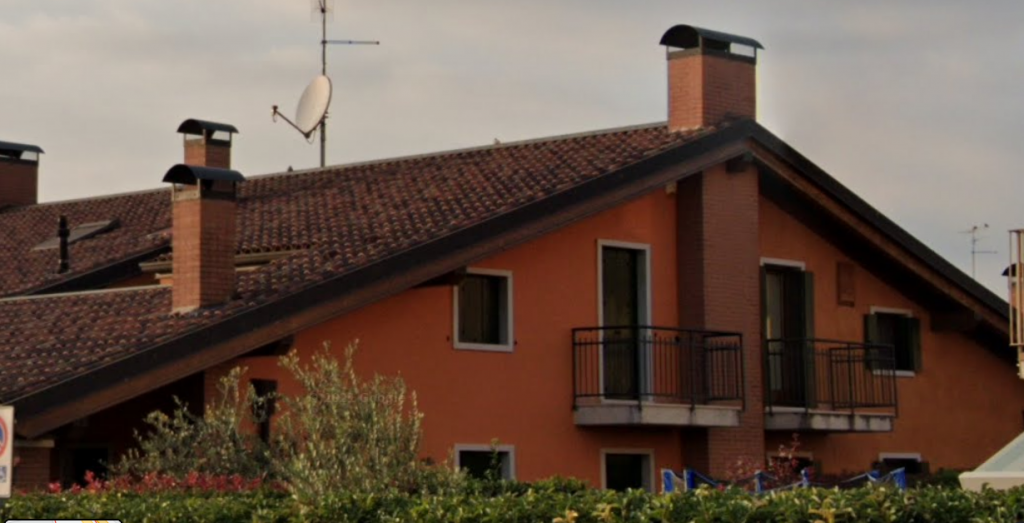

guarda, ti faccio un esempio pratico.
questa casa è quella che di cui accennavo e per cui la nazista mi ha aizzato contro rolf e wolf; l'ho ripescata da google map.
Quando, anni fa, vidi i rendering, le portefinestre (che non avevano i balconi) toccavano la falda; le due finestre ai lati non c'erano.. e anche adesso sono palesemente più basse della portafinestra, a differenza di quelle al piano sotto.
è evidente che a fronte di questo magheggio, considerata l'inclinazione del tetto, minimo minimo ci hanno guadagnato 6-7 mq buoni.
palese anche che là sopra non c'è un sottotetto ma delle camere da letto o un soggiorno o sa dio cos'altro ma che, catastalmente, "non c'è".
tutta roba che è "caduta dal cielo" e che chi ha comprato non poteva non sapere; nella proposta di acquisto c'è scritto chiaramente che quello è un sottotetto.
ora... direi che è abbastanza difficile pensare che i compratori "non sapessero"; a me era stato detto a fronte del primo ed unico incontro con il costruttore ancora prima che cominciassero lo scavo.
a meno che i mq in più sono tanto luminosi da abbagliare l'acquirente ;)

non la so lunga; taggo @brina82 che sicuramente è più sul pezzo di me.
le informazioni che ho recuperato su quelle villette (di seconda mano perchè la nazista bla bla bla...) è che quel piano sopra sottotetto era e sottotetto e rimasto, per cui non di illecito non c'è nulla.
semplicemente (...) è due spanne più alto e, di conseguenza, una/due manate di mq più ampio. ;)
