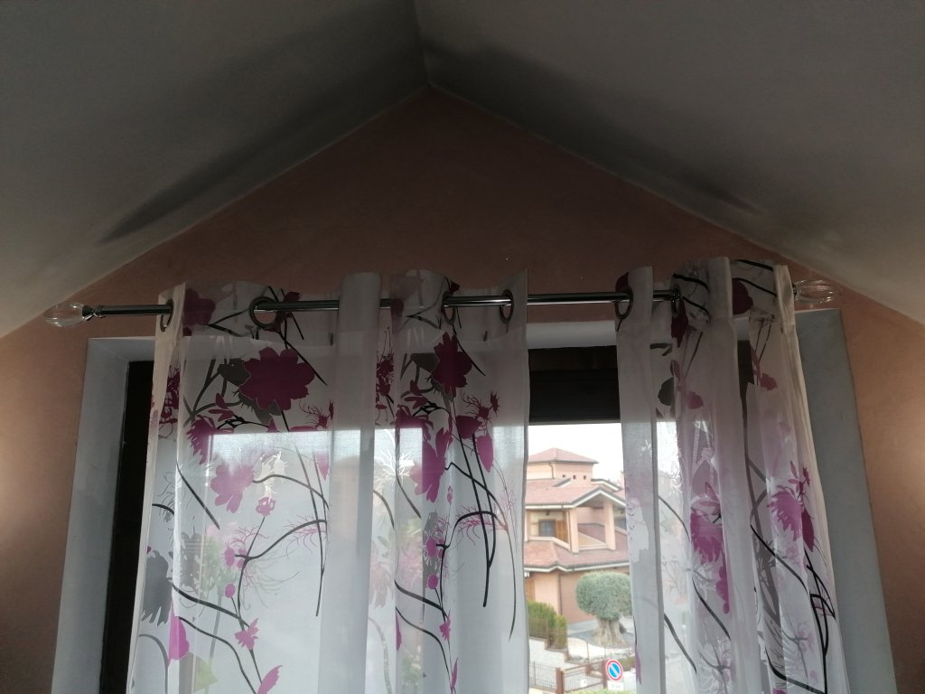

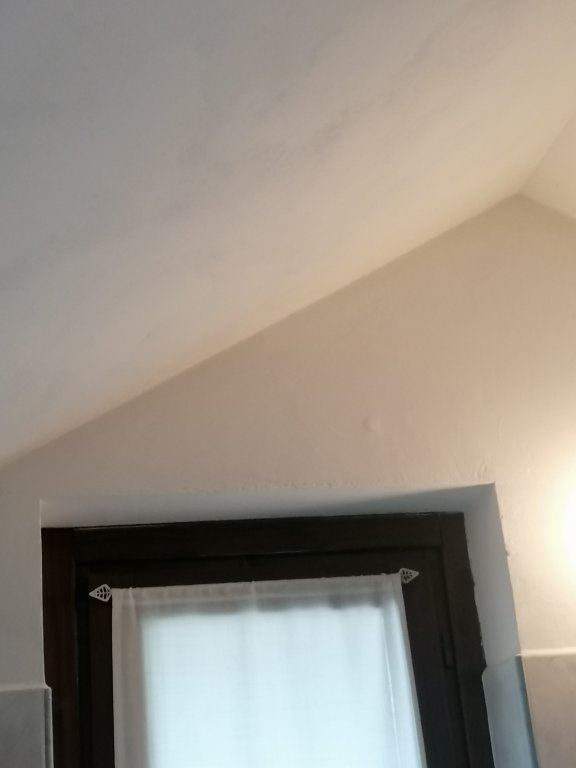

L'abbassamento dall'interno per via delle porte finestre è impossibile, immagina di guardare la porta finestre davanti a te 210x140 e a due centimetri dagli angoli superiori passano le inclinazioni degli spioventi del tetto che convergono sopra la portafinestra proprio al centro a 290
Ti mando due foto cosi' da rendere l'idea di cosa comporta abbassare da dentro
