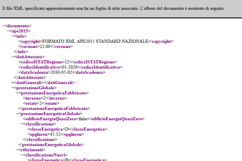

sarebbe sufficiente che il professionista che redige il certificato consegnasse copia dei documenti di calcolo. In breve un foglio in Excel.
Eh no
qualche annetto fa, quando facevo l'università c'era l'esame di Fisica Tecnica, i calcoli fatti o a mano o su un foglio excel erano revisionati dal professore che ti dava il voto
Adesso la scuola è finita
chi sei tu per pretendere di revisionare il mio lavoro? Come ti permetti di mettere in dubbio le mie capacità? Posso accettare che l'ENEA controlli il mio lavoro ma non certo il primo che passa!
Ma a parte tutto, il software non è un foglio excel
restituisce un xml senza formule, quindi anche se il tecnico ti fornisse l'XML vedresti questo
che non è altro che la versione non formattata del moduletto tutto colorato che ricevete
