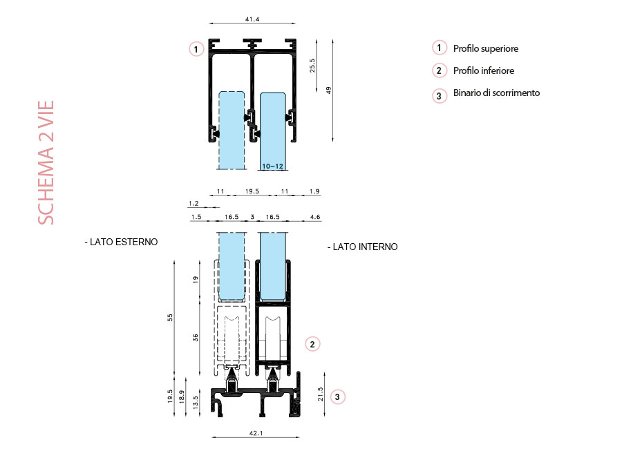

Gli interventi di realizzazione e installazione di queste vetrate, dirette «ad assolvere - spiega l’emendamento - funzioni temporanee di protezione dagli agenti atmosferici, miglioramento delle prestazioni acustiche ed energetiche, riduzione delle dispersioni termiche, di parziale impermeabilizzazione delle acque meteoriche
E chi ha scritto quest'emendamento è chiaramente uno che non sa di che parla;
una vetrata impacchettabile è 1 -uno- vetro temperato appeso a un binario d'alluminio
una cosa del genere ha effetto 0 -zero- per le prestazioni acustiche
e quanto al miglioramento delle prestazioni energetiche, che di questi tempi è un grimaldello per far passare la qualunque, beh,
magari è utile per creare un effetto serra, ma realisticamente un vetro singolo come lo migliora l'isolamento termico?
Il presidente Assovetro dice addirittura che "sono molto utili per le infiltrazioni"
proprio non riesco a immaginare come...
