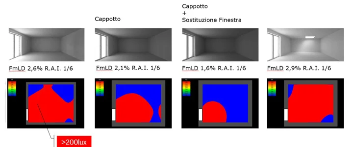

Però il risultato sono locali potenzialmente bui
Comunque oggi per il calcolo basta un programma relativamente facile da utilizzare che restituisce calcoli e grafici
Vedi l'allegato 19242
Sì, ci si limita spesso al solo "1/8", anche perchè forse 1 tecnico su 100 sa calcolare ciò che tu indichi (io stesso mai fatto).
Il programma è gratuito?
Puoi utilizzare programmi di simulazione luminosa come Relux o Dialux
oppure il Velux daylight visualizer, che è più basico e fa solo quello
tutti e 3 gratuiti
