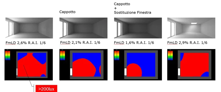

art. 5 del Decreto ministeriale Sanità 5 luglio 1975
tutti i locali degli alloggi, eccettuati quelli destinati a servizi igienici (wc e bagni), disimpegni, corridoi, vani-scala e ripostigli debbono fruire di illuminazione naturale diretta, adeguata alla destinazione d'uso.
- indice "illuminante":

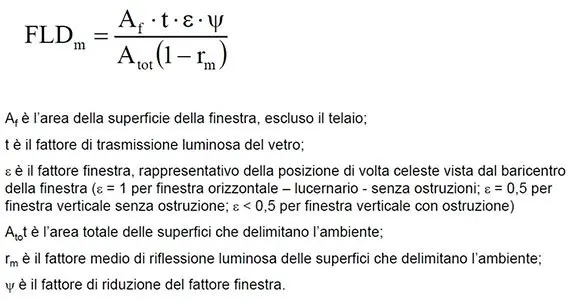

Per ciascun locale d'abitazione, l'ampiezza della finestra deve essere proporzionata in modo da assicurare un valore di fattore luce diurna medio non inferiore al 2 per cento,
- e indice "aero":
e comunque la superficie finestrata apribile non dovrà essere inferiore a 1/8 della superficie del pavimento.
quindi una applicazione corretta del decreto ministeriale del 1975 prevede sia il calcolo del Fattore di luce diurna media che del rapporto fra area finestrata e superifcie di pavimento
VIsto che è facile calcolare 1/8 della superficie, mentre verificare l'FML richiede un pò di lavoro
gli uffici tecnici si sono adagiati sul chiedere solo 1/8
Però il risultato sono locali potenzialmente bui
Comunque oggi per il calcolo basta un programma relativamente facile da utilizzare che restituisce calcoli e grafici
