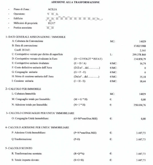

EmiVal
Torno sul tema dei conteggi, sperando tornino utili, perché ultimamente ha ripreso a girare il foglio Excel che, forse, in prima battuta era stato preparato da Cesco.
A dire il vero, ho notato nella delibera 40 che il mio pdz, Acilia - 10V, in effetti è tra quelli con i valori venali più bassi: perciò, sebbene triplicati rispetto al passato, ancora si attestano sui 91,52 €/mc per l'edilizia residenziale.
Dunque, applicando le formule per il calcolo della trasformazione e dell'affrancazione viene fuori quanto segue.
La cubatura da convenzione è di 14029 mc.
Il corrispettivo già versato dal costruttore è di 299.378.860 lire.
La convenzione è del 17/02/1988.
I millesimi di proprietà sono 10.317.
L'indice ISTAT è 1.958.
-Corrispettivo trasformazione
[(val.venale * 60% * abbattimento del 50% * mc) - ( gia versato rivalutato in euro * ISTAT) * millesimi d proprietà
sarebbe
€ 91.52 * 0.60 * 0.50 * 14029 - € 302.738,67 = € 82441.55 * 10,317/1000 = circa 850 € per la trasformazione.
-Corrispettivo affrancazione vincolo in diritto superficie
[(val.venale * 60% * abbatt del 15% * mc) - ( gia versato rivalutato in euro * ISTAT)] * percentuale in base agli anni * millesimi di proprietà
sarebbe
(91.52 * 0.60 * 0.85 * 14029 - € 302.738,67) * (99-27)/99 = € 352.067,7108 * 0.72 = € 253.488,75 * 10.317/1000 = circa € 2615 per l'affrancazione.
Il costo dell'affrancazione corrisponde a quanto emerge dal foglio Excel.
Sono calcoli corretti secondo voi?
E' normale che il costo della trasformazione sia così basso e addirittura molto più basso dell'affrancazione stessa (in realtà, effettivamente mi viene un terzo di quanto mi verrebbe coi vecchi valori venali...)?
E' normale che il costo della trasformazione sia così basso?
Peraltro, lavorando con @Santi60 e soprattutto con @boccio ci siamo accorti che i conteggi pre delibera 40 che mi hanno fornito per la trasformazione sono completamente sballati.
Li inserisco in allegato al presente post (ho tolto i dati sensibili) così, magari, qualcuno con la mente più arguta della mia può cercare di interpretarli.
Io mi limito ad osservare che:
  • Il coefficiente ISTAT per il periodo dal sito ISTAT a me viene 1.985 e non capisco perché secondo risorse per roma sia 2.161
  • ll corrispettivo versato dal costruttore (lire 299.378.860) trasformato in euro e rivalutato ISTAT (secondo il loro coefficiente di 2.161) a me viene € 302.738,67 mentre a loro, alla lettera D, viene 234.858,79: perché secondo risorse per roma il costruttore avrebbe versato circa 100 mila euro in meno?? Indicano la formula e i valori per calcolarla e poi il risultato è del 20% più basso???
  • Il totale per l'adesione per l'immobile (lettera N) è di € 258.694,76: perché alla lettera P l'adesione per l'unità immobiliare, ossia quello che devo versare per i miei 10 millesimi di proprietà, ammonta a € 3.447,3 e non a 258.694,76*10/1000, cioè circa € 2.587?
    41,2 KB · Visite: 70
Vuol dire che questi non sanno manco fare 1+1..... :triste: Pensa in mano a chi stiamo.....
