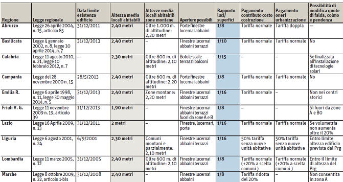

ho trovato questo specchietto sul sito Sottotetto: i requisiti per renderlo abitabile regione per regione
da quel che capisco, sembra che sia abitabile in Emilia Romagna.
Dubito che qualcuno scriva stireria=locale tecnico in un locale dove ci potrebbe stare benissimo scritto Camera. ma bisognerebbe leggere la normativa regionale anche rispetto al rapporto aria luce.
Infatti tu hai 1/18, la legge chiede 1/16. Quindi mi sembra che non sia a norma.
