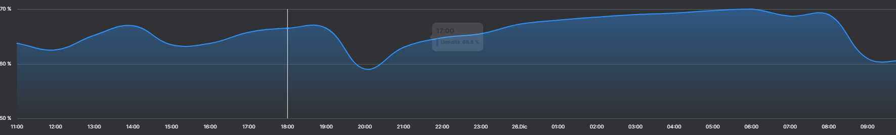

io ho impostato 50% ma noto nei miei termoigrometri che l'umidita' se non apro le finestre sale per bene...soprattutto di notte se metto in modalita' notte al mattino mi ritrovo con il 70%.
Sei sicuro che loro pensano anche all'umidita'?
Di notte lascio sempre 20 gradi ma metto modalita' notte?

Aggiungo alcune info. Ieri sera ho messo i cronotermostai Innova in modalita' notte e ho notato che anche se avevo impostato 20 gradi e loro segnavano 18.5 ad un certo orario si sono spenti. Come mai? Poi non capisco perche' nonostante spenti stamattina avevo comunque 19.4 gradi in casa (ok e' una casa in classe A4 forse per quello...) ma tutto il giorno accesi, che senso ha consumare tutto il giorno elettricita'? Gli split sono questi.
Vedi l'allegato 20958
Li lasci accesi e ti tengono una temperatura costante, accendi spegni non ha senso consumi anche di piu mi sa, come il riscaldamento a pavimento, sempre acceso.

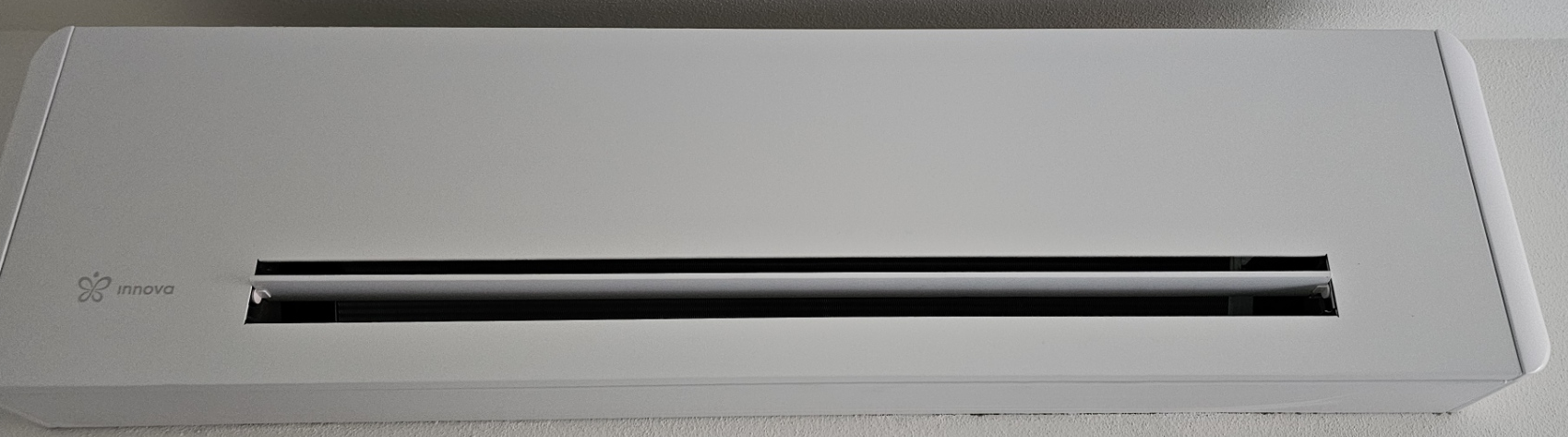

Dopo aver appreso cosa è installato ti ho scritto che il tuo impianto è un ottimo impianto sia per il riscaldamento che per il raffrescamento e di conseguenza anche per il ricambio d'aria.
In classe A1/A2 e superiori i sistemi di riscaldamento/Raffrescamento devono essere tenuti sempre attivi 24h su 24 poi con le varie impostazioni dei cronotermostati per il riscaldamento e umidostato per il tasso di umidità questi si accendono e si spengono in automatico. E' cosi che funzionano gli impianti in queste classe, non è possibile tenerli attivati solo 14 ore giornaliere ed oggi con le restrizioni 13 ore giornalieri perchè oltre ad avere uno spreco di elettricità resterai al freddo e l'umidità è fuori controllo.
